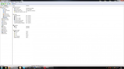

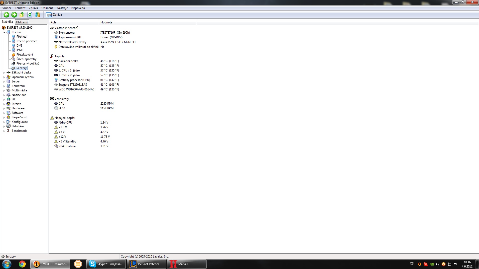

Tak jsem 15 minut hrál Mafii 2 a za tu dobu mi jak-kdyby vyskočila 3x grafárna - vypl se monitor a hned naskočil mezitím strašný lág a monitor najel jako při startu (Input - D-SUB).
Tady jsou ty teploty.

Příspěvekod Fílek » 04 čer 2012 20:32
Podle mého názoru, máš docela dost na diskách. Alespoň na tom 160GB. Optimální teplota je do 40°C, každopádně bych neřekl, že je to zdroj problémů. Ale může být, pokud ho takhle provozuješ dýl. Zkusil bych trošku pořešit airflow, aby ti to odvádělo teplý vzduch od disků, nebo šel studený vzduch přes disky. Ještě bych zkusil otestovat disky nějakou ulitou.

Příspěvekod Shorty » 04 čer 2012 20:58
Taky se mi zdá, že trošku topí. Disky mám v šuplících na 5.25. Jeden na data ten mám většinou vyplý a druhy OS, Hry apod. Zkusím vyndat a uvidím co to udělá, zatím dík.
