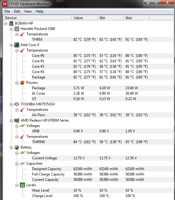

Zdravím, zajímalo by mě jestli jsou teploty po hraní graficky náročné hry viz. foto normální nebo ne. Zdá se i že se notebook přehřívá. U výfuků je teplota na dotek vysoká. Děkuji za odpověď.

Ty teploty jsou moc vysoký. Je-li v záruce reklamuj, pokud ne vyčisti od prachu. Na YT najdeš videa jak notebook oddeklovat a pak se dá profouknout stlačeným vzduchem/kompresorem.

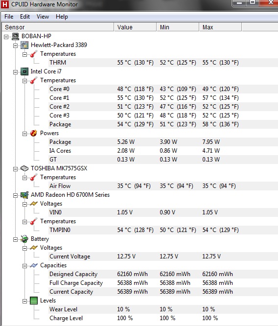

Mám ho maličko přes půl roku...myslíš že mě ho reklamujou? Jo a nevim jestli jsem ten program použil dobře..jenom jsem ho stáhnul spustil...zahrál půl hodinky DIRT Showdown a tyhle teploty to potom mělo. Ještě pro info dávám screen po hodině ntb v klidu.

Je to na reklamaci, jsou dost vysoké.

Měření v klidu je zbytečný. Stačí, když řekneš, že se vypíná a dost topí. Hry zmiňovat ani nemusíš. Reklamace Ti normálně uznaj, jen si zazálohuj data, pro případ, kdyby byl jejich první nápad to reinstalovat.

HP mají dobré chlazení, takové teploty nemám ani já na Aceru (bez chladící podložky mi nešly přes 88°C). Zkus to vyčistit (profouknut), bacha ovšem na případné plomby kvůli záruce (kdybys to chtěl rozebírat), jinak určitě reklamace.

Nesmysl, pokud to profoukne bez oddeklování, tak se akorát ten prach někde "zašpuntujte". Když to hodí na reklamaci, tak to rozeberou a vyčistěj komplet.
