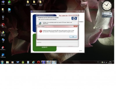

Koupila jsem si notebook s win 7. A doma mám tiskárnu Hp Laser Jet 1010, ale stále mi to hlásí při instalaci nějakou chybu.
Je možné, že tato tiskárna nefuguje na tento novější typ windows?

Ono je dobré tu nějakou chybu nějak popsat. Možná pomůže instalovat ovladače v režimu kompatibility.

Takhle vypada ta chyba. Stane se to uprostřed instalace.

Too complicated. Just plug-in your LJ 1010, click Start, select Devices and Printers, select Add Printer, select port DOT4_001, click Windows Update and take HP LaserJet 3055 PCL5 (HP). At the end, type your custom name "HP LaserJet 1010". That's all!
Zdroj, kde jsou i jine moznosti reseni.

Děkuju, už to funguje :)
