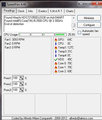

Ahoj, pred par dnami som kupil novy pc. V hrach mam ale problem, ze bez priciny mi klesa fps. Niekedy, ked mam vsetko na max detailoch a okolo sa deje vela veci mam max fps a niekedy sa mi stane, ze aj ked dam detaily na low a nic nerobim fps mi klesa pod 20 a je to nehratelne. Stiahol som si program speedfan na meranie teploty, ci sa nieco neprehrieva a zarazil ma jeden udaj. Myslim, ze 127 stupnov je trocha vela a chcem sa spytat, ci to nemoze sposobovat to klesanie fps u hier.

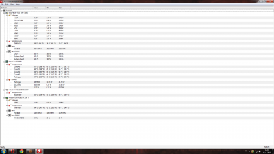

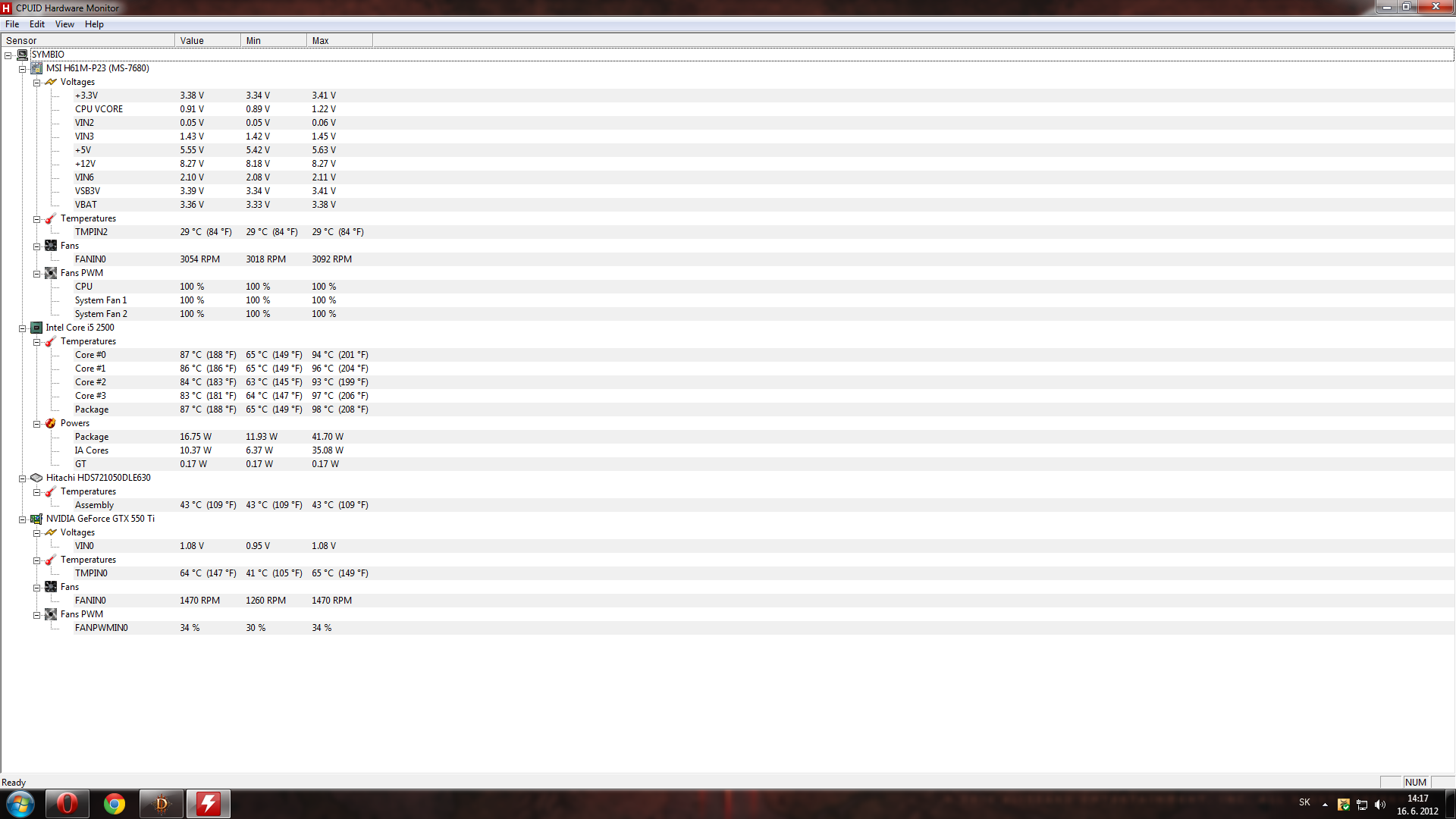

Napiš co máš za setavu + dej sem screen z HWmonitoru.

Máš vysokou teplotu CPU, co máš za chladič BOX? Jinak ta grafika není nic extra tak nemůžeš čekat zázraky.

První je potřeba vyřešit chlazení CPU, ano při vysokých teplotách se CPU zpomaluje, ten PC jsi koupil sestavený nebo jsi ho stavěl sám? Na CPU nemáš vůbec žádný chladič? Ani BOX?
Re: Asi prehrievanie
Staval som si ho sam, procesor ma vlastny ventilator ktory bol uz v krabici s nim ( momentalne mam 55 stupnov, ale pri hrach az 90+ )

Teplota grafiky je v pohodě, problém je s CPU, máš na něm ten chladič dobře nasazený?
Urcite ano, mal som pc otvoreny a ventilator normalne pracoval, netreba kupit lepsi zdroj popripade dokupit ventilator naviac do skrine ?

To je pěkné že normálně pracoval, ale jestli je pořádně zatlačený, jestli správně sedí na CPU.
Zdroj bych neřešil (prozatím ten sám o sobě neznedne teploty o 50°C) a další větráky ti moc nepomůžou (při takhle vysoké teplotě).

Kolko je optimalna teplota resp aka je hranica, ktora by sa nemala prekracovat a ano ventilator tam sedi pevne
PS: cize moze to byt pricina, ze mi hra pri zatazeni, napr sa nici vela objektov naraz, seka a dropuje fps kvoli tym teplotam?
PPS : grafika ma maximalne 75 stupnov ale ventilatr ide len na 30%
