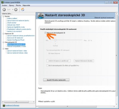

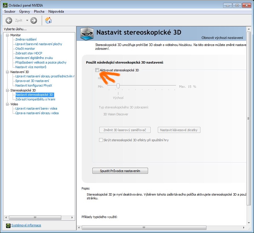

Dělala jsi nějaké nastavení v ovladači grafické karty?Pravým na plochu-ovládací panel nvidia-Nastavení 3D a stereoskopické 3D.

A to neudělá nic,ani když zapneš aktivovat streoskopické 3D nebo spustit průvodce nastavením?

Měl jsem na mysli-
