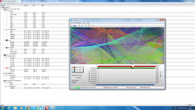

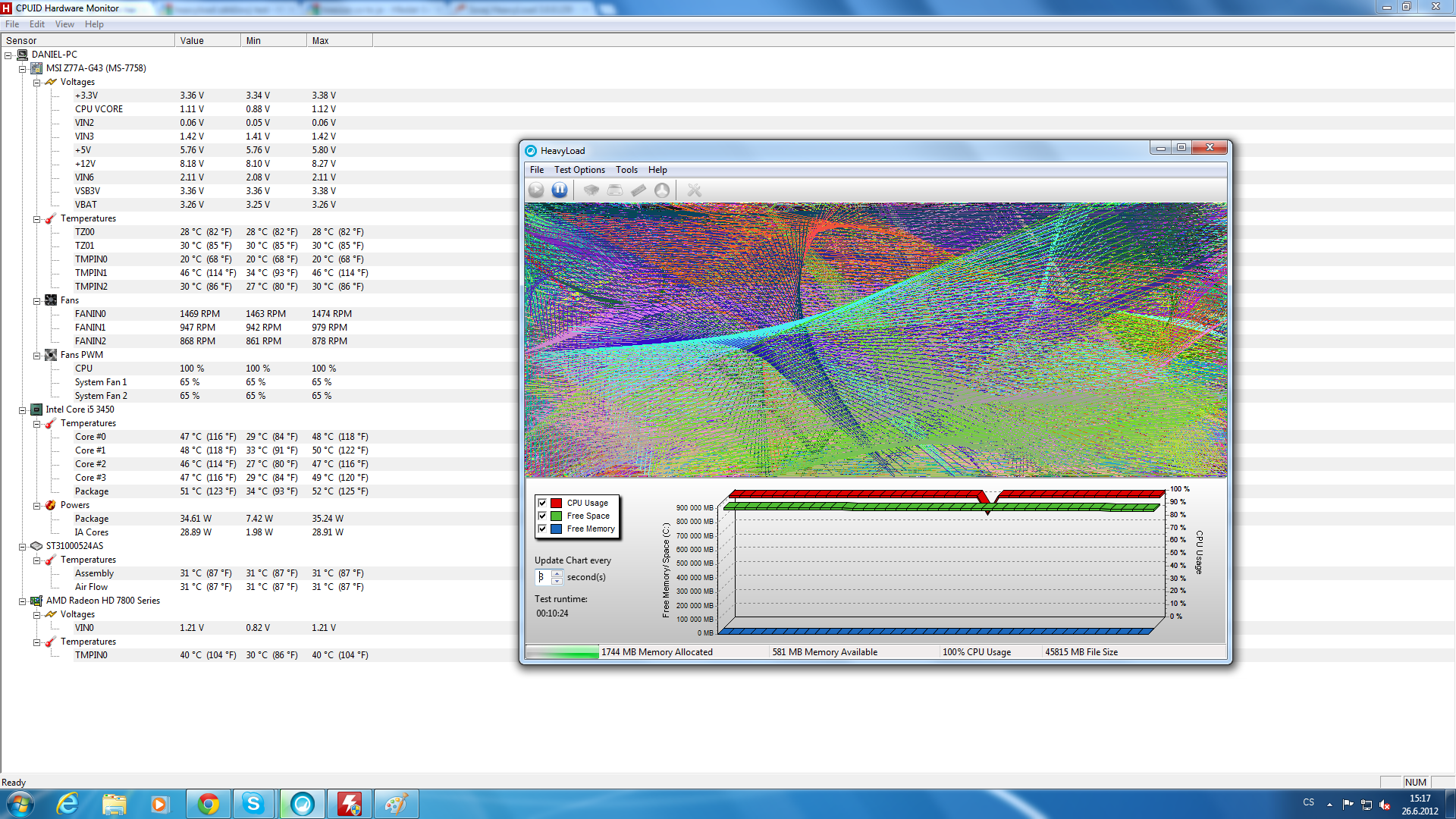

Dej sem screen z HW monitoru. Nejlépe se zátěží
Re: Crashovani PC pri hraní her
jak ho udělám?
spusť HeavyLoad a Hardware Monitor. V HeavyLoad spusť zátěžový test, po 10 min udělej screen Hardware Monitoru a upni ho na http://www.leteckaposta.cz

- MiliNess
- člen BSOD týmu
- Příspěvky: 9112
- Registrován: říjen 09
- Bydliště: Cheb
Teploty jsou super. Trochu mě zaráží výše napětí 5 a 12V napájecí větve (spíše té 12V), ale může to být jen chyba měření. I tak by sis to měl pro jistotu nechat přeměřit voltmetrem.
1) Mrkni se do složky Windows\Minidump, zda tam nemáš nějaké soubory. Pokud ano, upni je na http://www.leteckaposta.cz
2) Jak silný zdroj máš v počítači?
3) V Ovládací panely->Nástroje pro správu->Prohlížeč událostí->Protokoly systému Windows->klikni pravým myšítkem na protokol Systém, vyber Uložit všechny události jako, ulož to jako .evtx soubor a ten upni na http://www.leteckaposta.cz
4) Stáhni CrystalDiskInfo. Spusť program a klikni na Úpravy->Kopírovat. Poté sem vlož pomocí Ctrl+V obsah schránky.
5) Přetaktováváš něco? (CPU, grafický adaptér, paměť)
6) Jakou verzi grafického ovladače používáš?
