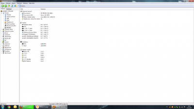

Tak nataktovanou jí nemám, ani jsem jí zatím netaktoval :/ Tady jsou ty teploty.

To jsou teploty v klidu, ty nám nic neřeknou potřebujem teploty v zátěži, ideálně tesně předtím než to spadne. Stáhni a zapni HWmonitor a jdi hrát až se to začne lagovat tak se vrať do windows a udělej screen toho HWmonitoru.

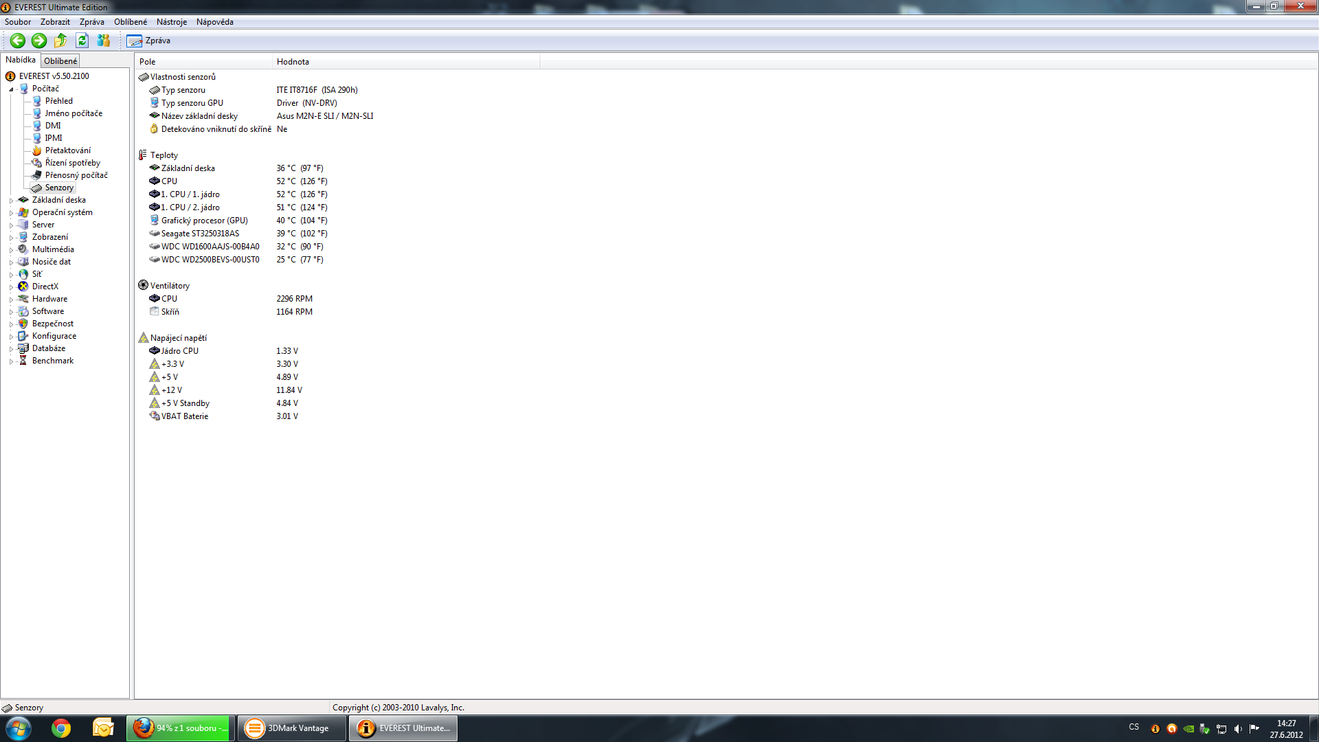

To jsou teploty z 3DMarku z GPU testu tam to taky padá, ale dám raděj při hraní.

A dej z toho HWmonitoru, tam to ukáže i MAX teploty, tady ty už jsou nějaké po schlazení, jsou nějké moc nízké.

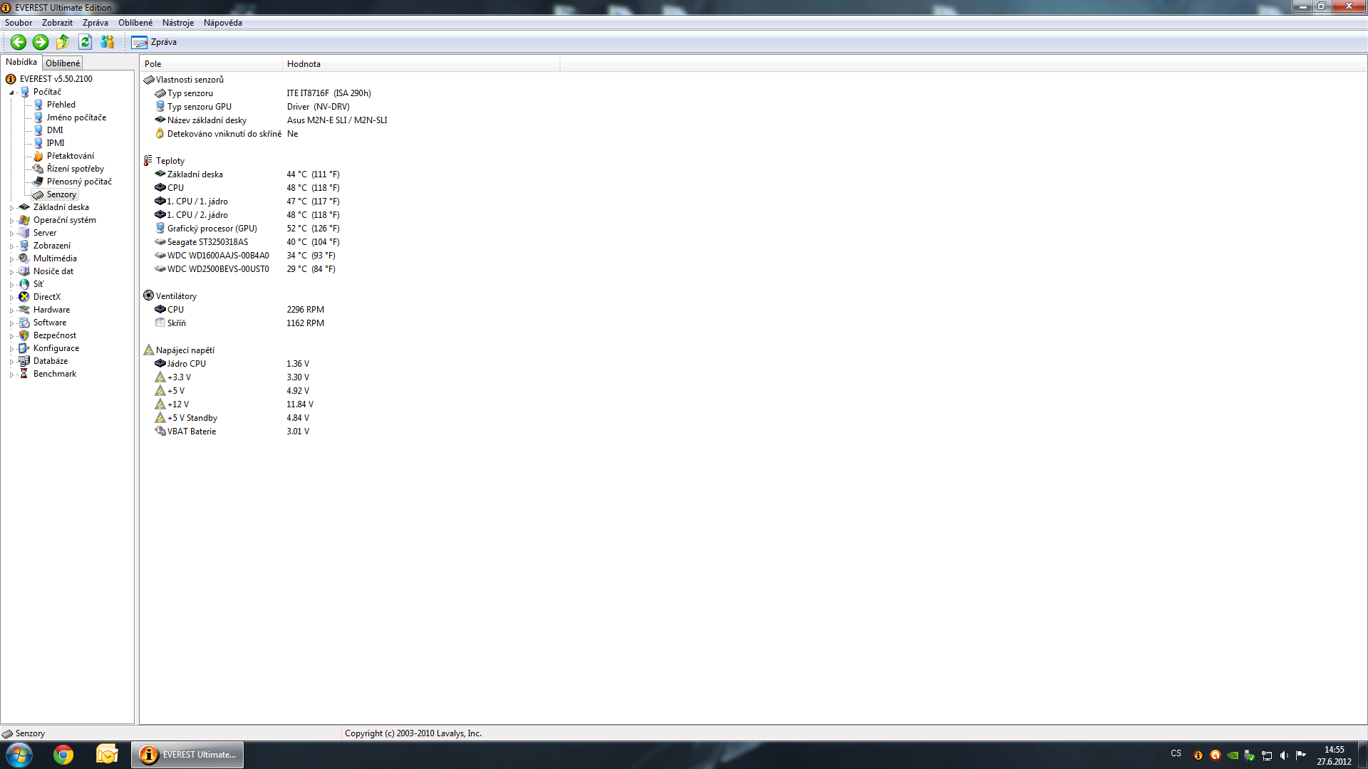

Přímo po pádu, rychlý ALT+F4 a Everest:

Ty teploty mi stejně přindou nějak nízké, na to co to má za chladič, no ale to je jkedno ikdyby byly o 20°C vyžší tak je to v pohodě, takže teplotama to nejspíš nebude. CO ty ovladače, máš aktuální.
