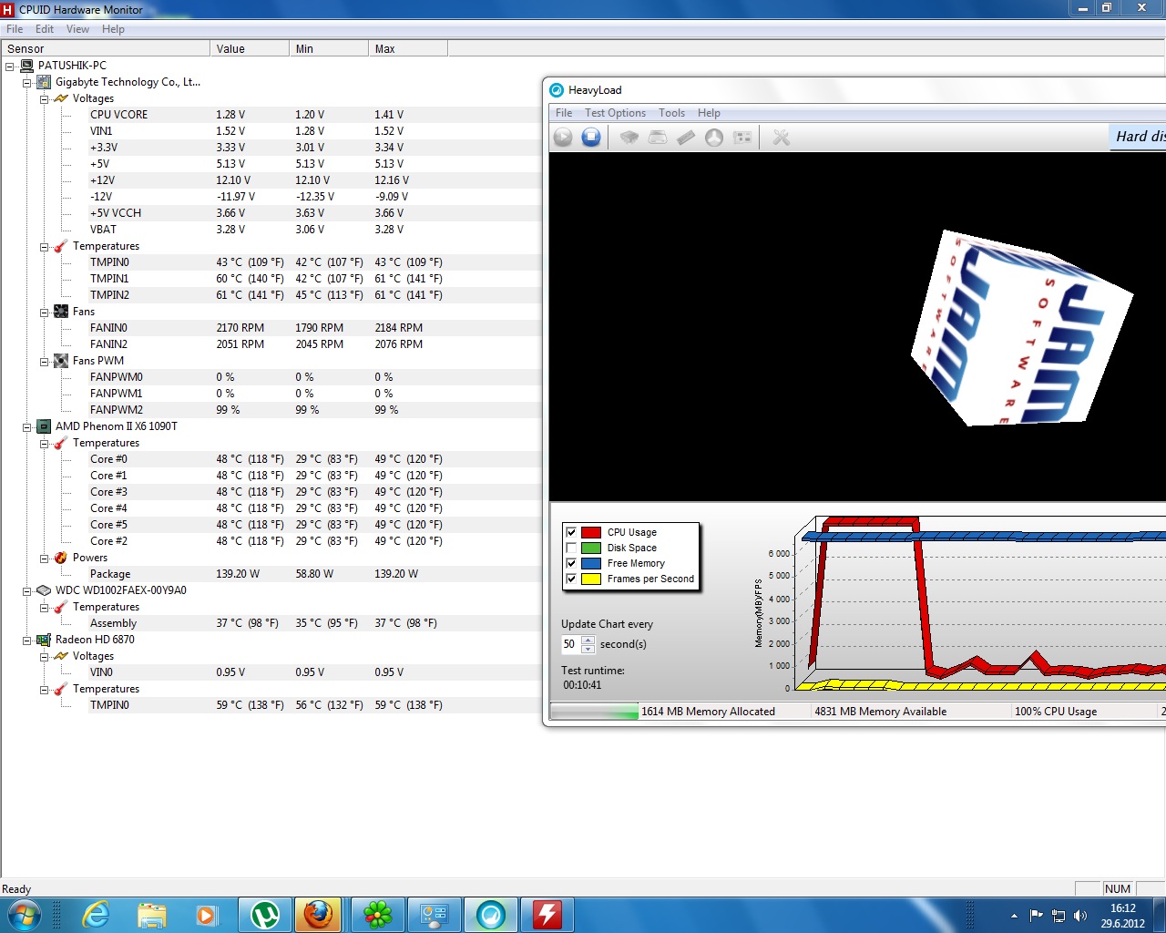

Díky za odpovědi, zde zasílám:
1/ Složku minidump ve windows nemám.
2/ Odkaz na http://leteckaposta.cz/592692332
3/ Po 10min zapnutého HeavyLoad - odkaz na http://leteckaposta.cz/592692332 (ten samý viz výše)

Disk naopak vypadá velmi dobře. Ještě mrknu do toho protokolu, řekl bych ale, že to bude závada zdroje.

co jsem koukal ještě do toho logu, tak se tam v momentě, kdy se PC vypne objevuje kritická chyba: Předchozí vypnutí systému (16:51:09, 20.6.2012) bylo neočekávané a Služba AMD FUEL Service byla neočekávaně ukončena. Tento stav nastal již 1krát. Ale to nám asi moc neřekne..

V protokolu událostí není nic, co by naznačovalo, že to problémy způsobuje SW chyba. Spíše to opravdu vypadá na náhlou ztrátu napájení v důsledku závady zdroje. Odpřísáhnout ti to ale nemůžu, může to být způsobeno i jinou HW závadou.
Služba AMD FUEL je součástí Catalystu od AMD (soft pro grafický adaptér) a v tomhle opravdu nejede.
