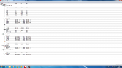

Dobrý den, už je to 3. topic co zakládám, ale možná jsem přišel na závadu. HWmonitor píše, že Tempin je přes 60°C. Sic nevím, co to je, ale určitě to může závada která to způsobuje. Nevíte jak bych tu teplotu mohl snížit?

Pravděpodobně teplota NorthBridge. Nix extrémního, je to v normě.

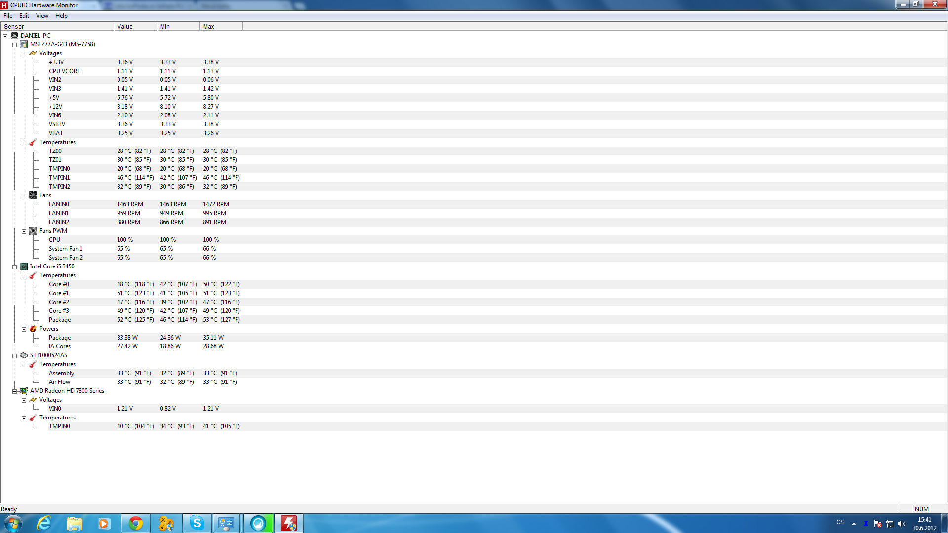

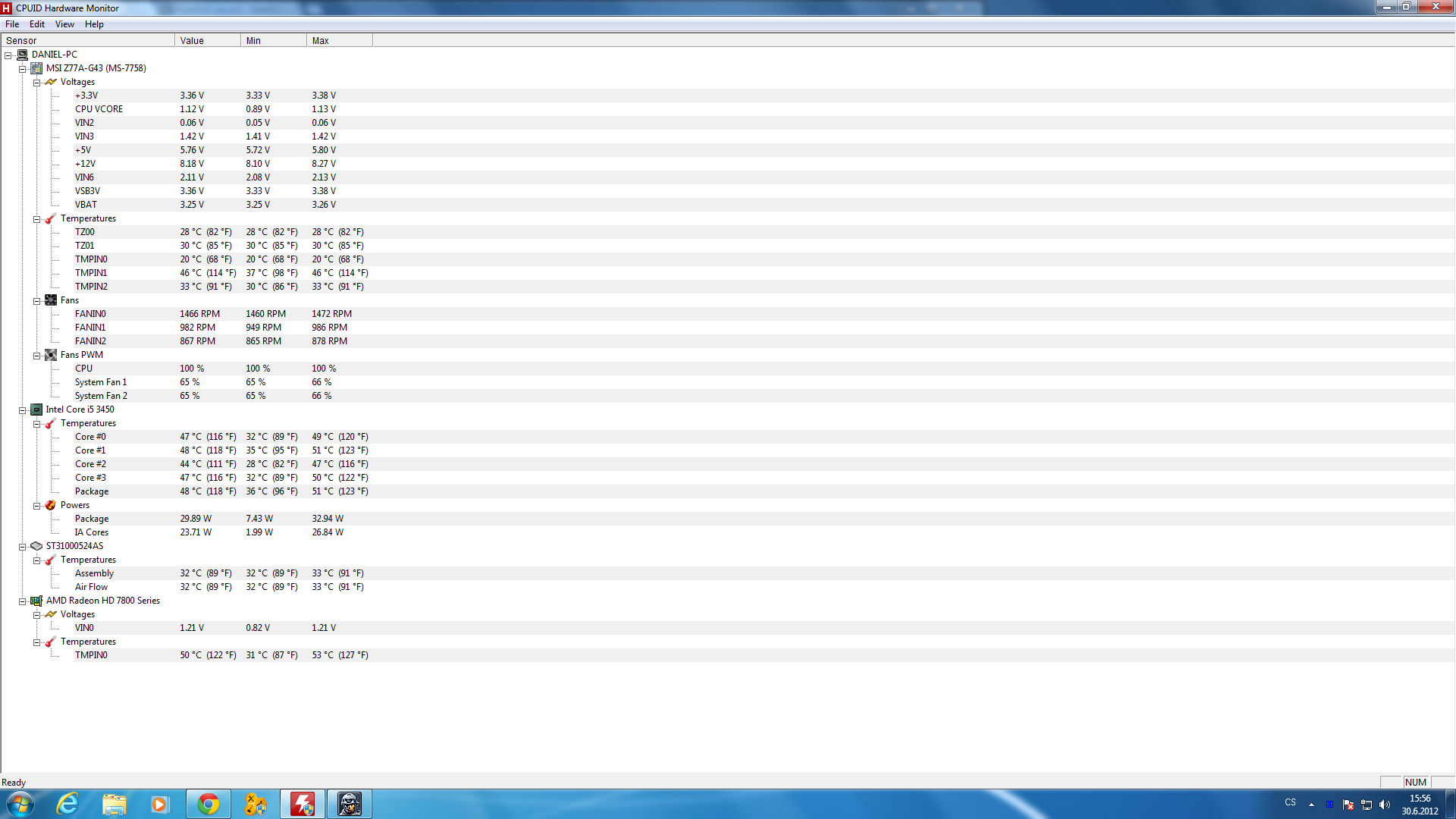

3) Spusť HeavyLoad a Hardware Monitor. V HeavyLoad spusť zátěžový test, po pár minutách udělej screen Hardware Monitoru a upni ho. Pokud by to padalo hned po spuštění Heavyload, spusť jen samotný Hardware Monitor.
Co bys uvnitř zjistil? Třeba to, kolik je tam prachu, zda není zanesený pasiv na severním můstku (pod procesorem). Jak tu už ale psali, 60°C je běžná teplota.

Je to nový PC vevnitř prachü moc není(nejde to vidět) a 60°C to asi fakt nebude ale když jsem měl zapnuté větráky na 100% tak mi to 2.5h nespadlo a pak bum černá obrazovka nikoliv pruhy.
V Battlefieldu jsem viděl i artefakty. Když v padal sloup tak jsem je měl všude kolem sebe. Chtěl jsem to vyfotit ale zabili mě.
--- Doplnění předchozího příspěvku (30 Čer 2012 15:58) ---
Takle to vypada v zátěži když hraju -HWmonitor: http://leteckaposta.cz/792795066

Jinak ty teploty jsou OK i v zátěži. Tím to rozhodně nebude.
