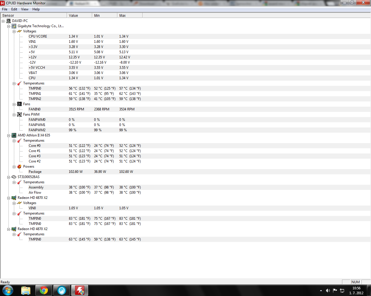

1) Spusť HeavyLoad a Hardware Monitor. V HeavyLoad spusť zátěžový test, po 10 min udělej screen Hardware Monitoru a ten sem hoď.

Obobně bych řekl, že se ti přehřívá GPU.
Otázka je, přehřívá-li se kvůli tomu, že je vadný nebo k závadě dochází kvůli přehřívání (např. zanesený nebo vadný chladič grafického adaptéru, špatný odvod tepla z okolí grafického adaptéru atd.)
Venku začíná být hic, což na to může mít taky vliv, pokud to špatně chladí.
