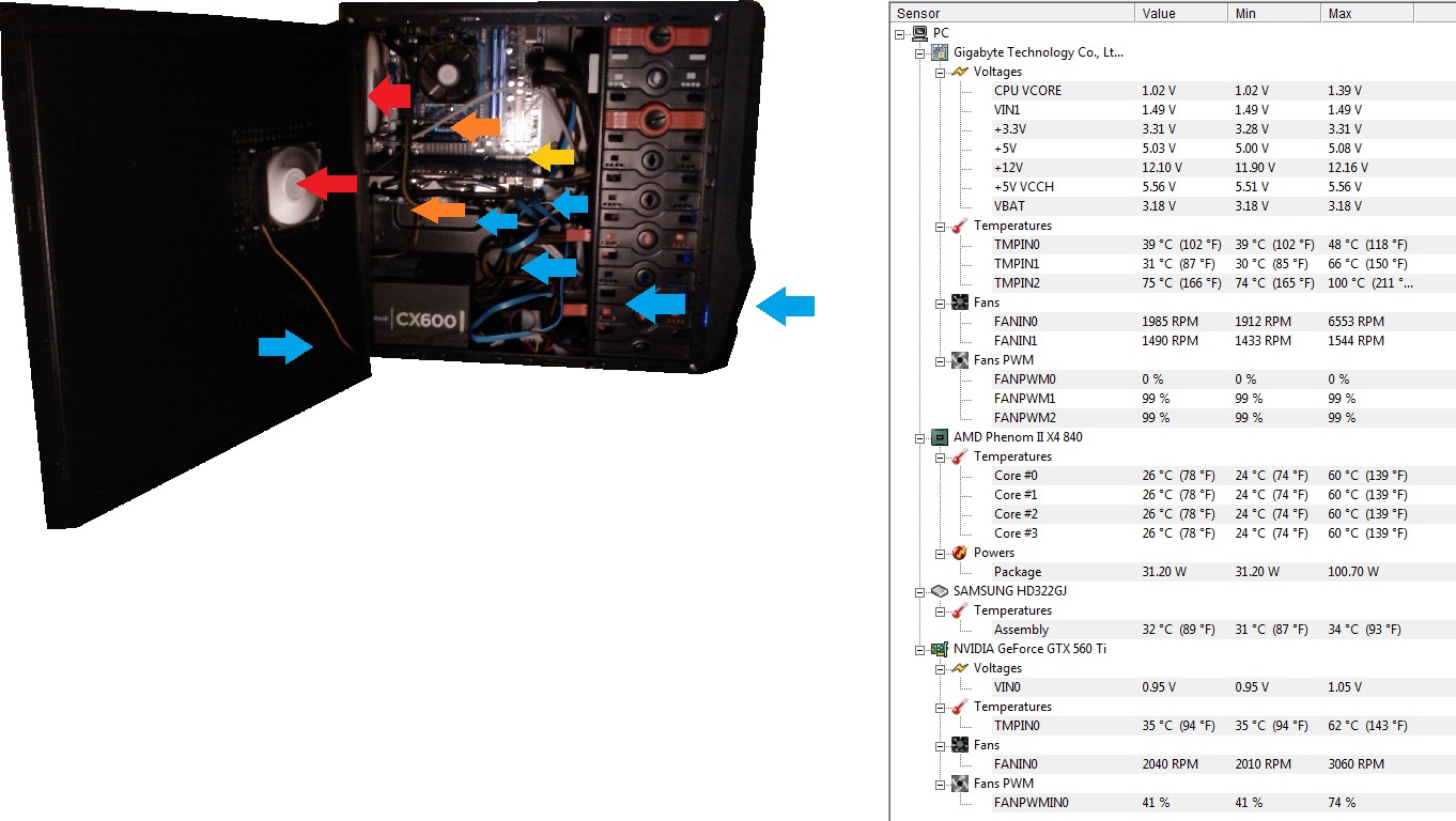

zdravim, při hraní mi teplota northbridge stoupá i nad 100°C, mě se to zdá docela dost, ale jak se dívám tak se mi zdá, že i ostatní teploty jsou vysoké, pokud se mýlím, jaké jsou normální teploty? ale má hlavní otázka zní: jak mám teploty snížit?
chladič northbridge se mi zdá dobrý (o dost lepší než ve starém pc), airflow si také myslím, že není nejhorší, pro jistotu jsem přiložil i obrázek (prosím nekritizujte to, je to dělané v malování a jak víte, jsou tam velmi omezené možnosti)

TMPIN2=northbridge; teploty jsou po hraní mafie 2 na max.

Ta sestava na obrázku je tvoje?

ano, dole trochu chaos v kabelech, ale průchod vzduchu je tam dostatečný

Ok, takže ten fan v bočnici vyhoď, za prvé ho máš obráceně, a za druhé to akorát rozhodí airflow. A nebo tam dej airtunel, ale ten musí bejt nasměrovanej k CPU, což je u tvý skříně nejspíš nemožný.
Teplota CPU je relativně dobrá, na to že máš BOX chladič. Ostatní teploty nevim co jsou zač (TMPIN0, TMPIN1).
Ten plíšek z chladiče chipsetu odlep, většinou to pomůže sundat teploty až o 20°C.

ten ventilátor na bočnici je otočený schválně kvůli prachu, pomohlo by víc, kdybych ho oddělal? navíc když byl otočený na druhou stranu, teploty byly velmi podobné těmto

Taky záleží na tom, kde PC máš. Ten fan v bočnici má dostávat studenej vzduch k procesoru, takže jestli máš comp někde u radiátoru, tak je to potom jasný..
Pokud ho dáš obráceně, tak se potom fan v bočnici "hádá" s fanem na procesoru o vzduch, takže se k procesoru nedostane dostatek studenýho vzduchu.
Především odlep ten plech, podle toho se potom dostaneme dál.

To čidlo TMPIN2 může udávat též teplotu MOSFET tranzistorů, které jsou hned vedle patice. (součást Voltage Regulator Modulu)
U téhle desky na nich není chladič a jestli máš blbě otočený chladič CPU (a navíc třeba taktíš) může to být ten problém.
Až se dostaneš na tak vysokou teplotu jako minule, sáhni na ten pasiv severního můstku. Kdyby měl 100°C, musel bys to znatelně cítit.
Navíc z toho čidla nemusí přicházet správná hodnota. Pokud by měl severní můstek přes 100°C, docházelo by k nějakým problémům. Přestal by např. odpovídat grafický adaptér, docházelo by k chybám dat v paměti, chybám HyperTransportu, WHEA chybám atd.
Ostatní teploty (pokud jsou v řádné zátěži) jsou zcela v pořádku.

netaktuji a northbridge se mi zdá zhruba stejně horký jako mosfet tranzistory

Já bych řekl, že se jedná o planý poplach a to čidlo ukazuje chybnou teplotu. Jaká je tam teplota těsně po startu Windows, kdy je PC relativně studený?
