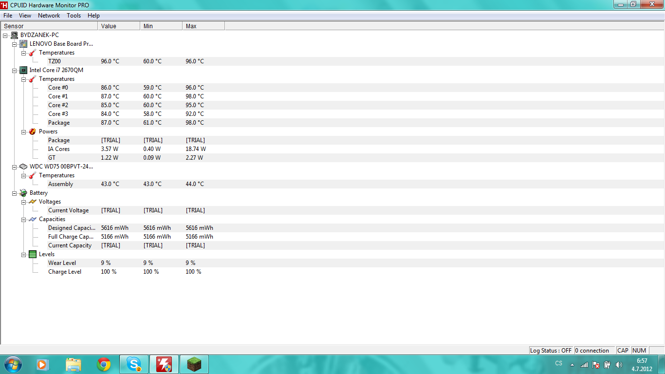

2. Stáhní si HWmonitor, zpusť ho, něco si zahraj, a až bude ten notebook pořádně zahřátý tak sem dej screen toho HWmonitoru.http://www.cpuid.com/softwares/hwmonitor.html

Bydza
Příspěvky: 322
Registrován: prosinec 11
Re: Přehřívání notebooku
Příspěvekod Bydza » 04 črc 2012 07:00
Nikdy předtím se mi nepřehříval.Zeptam se blbě jak se sunda kryt.

Martab
Moderátor / člen HW týmu
Guru Level 14
Guru Level 14
Příspěvky: 28661
Registrován: březen 11
Příspěvekod Martab » 04 črc 2012 07:04
Teplota CPU je moc vysoká, pokud je notebook v záruce dej ho reklamovat, pokud ti nevadí, že ztratíš záruku/nebo notebook už není v záruce tak kryt sundáš tak, že odšroubuješ šroubky na spodní straně notebooku.
