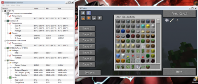

Ahoj nevim proc ale furt se mi prehriva PC kvuli kazde blbosti napr:kdyz hraju minecraft na nejmensi detaily.Vcera jsem si koupil chladici podlozku ale ta taky nic moc nepomaha.Nevite jestli jsou tyhle teploty u notebooku normalni?(mam zapli jenom tuneup v turbo modu a anti virus kaspersky).

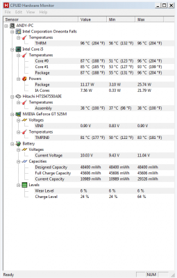

kdyz hraju minecraft tak se mi prehreje asi do 10 min.(na nejmensi konfigurace+Tiny)
Pri zatezi:

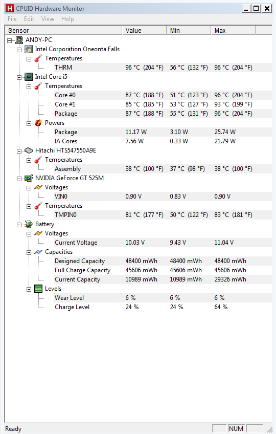

90°C na CPU by sice NTB ještě měl zvládat, ale i tak je to dost. Teploty GK jsou v pořádku. Co to je za NTB? Jak je starý, zbavoval jsi ho prachu?
Zkus jinou hru, která nevytěžuje tolik CPU a hoď teploty.. :wink:

a intel corporation.......... dala ve skyrimu 96 stupnu

Vzhledem k tomu, že MineCraft je napsaný v Javě, vytěžuje opravdu dost CPU. Zkus pustit nějaký stress test (např. Prime 95) nebo 3DMark. Uvidíš, jestli ti to spadne, pokud ne, hoď teploty v zátěži.
Teploty ke 100°C však normální nebudou, jaký je to NTB? Nejprve ho však vyčisti, ať můžeme tuto variantu vyloučit.. :wink:

Edit: Podíval jsem se na Tvůj NTB na netu a těch 95°C na CPU při stress testu není nijak neobvyklá hodnota.. :?
