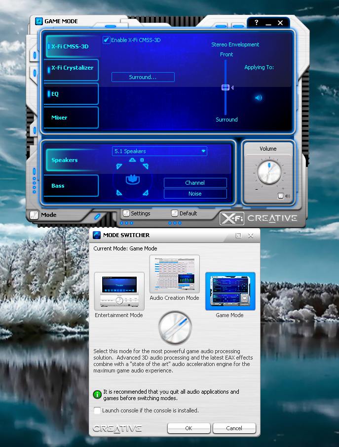

v Audio Control Panelu mám aktivovaný CMSS 3D, jsou tam dvě možnosti, ani Stereo Surround ani Stereo Xpand nefunguje(funguje, ale jen na zadní repra)
--- Doplnění předchozího příspěvku (10 Črc 2012 00:14) ---
Nebo myslíš nějaký jiný mód?

Ano karty se liší možností funkcí a jak jsou osekané ovladače.Vyzkoušej dvd s 5.1 nebo film s AAC5.1 jestli bude fungovat.Tím mody jsem myslel-
Vyzkoušej neoficial(jaký jsem ti už psal)Hledej pro svou kartu.
