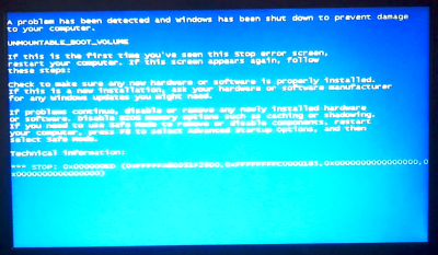

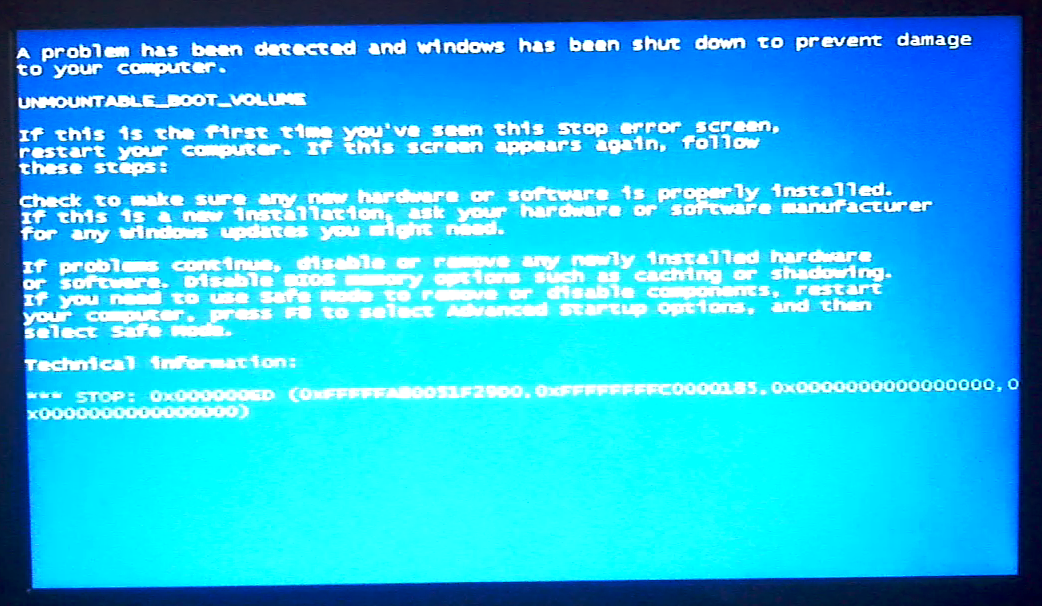

Příspěvekod Ales050 » 14 črc 2012 22:05
Ahoj, tahle obrazovka se mi začala zobrazovat asi před týdnem. Je to vždy u startu systému. Bude to asi chyba HW, ale co přesně?? Notebook (ACER) je ještě v záruce, ale záručák nikde. Jako kdyby se vypařil. :-( Chtěl jsem s tím do servisu, ale myslím že třeba HDD nebo RAM si dokážu vyměnit doma na koleně.
Tady odkaz videa načítání systému + dole Printscreen: http://uloz.to/xLxmNxh/2012-07-14-16-34-39-877-mp4

Re: Co znamená tahle chyba?
Příspěvekod MiliNess » 14 črc 2012 23:51
To je chyba systémového svazku.
V případě Windows XP stačí spustit Konzolu pro zotavení z instalačního média, opravit VBR svazku pomocí příkazu FIXBOOT a opravit souborový systém pomocí chkdsk /f (případně chkdsk /r)
V případě Windows Vista a Windows 7 platí to samé, jen spustíš příkazový řádek v nástrojích pro opravu počítače na instalačním médiu a namísto fixboot použiješ bootrec /fixboot a chkdsk /f
Příspěvekod MiliNess » 16 črc 2012 23:04
Chyba UNMOUNTABLE_BOOT_VOLUME znamená, že při spouštění systému nelze připojit systémový svazek. V 99% případů je chyba způsobena poškozeným souborovým systémem (např. poškozené metasoubory) nebo poškozeným VBR systémového svazku (především BIOS parameter blocku).
Pokud by byl poškozený diskový hostadaptér, pravděpodobně by se k disku nedostal ani zavaděč operačního systému, prostřenictvím služdy BIOSu INT13.
Typoval bych buď nečekaný restart počítače nebo odcházející disk.

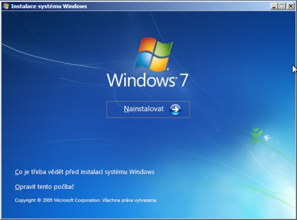

--- Doplnění předchozího příspěvku (16 Črc 2012 23:11) ---
To Ales050:
Spustíš instalačku Windows 7, na téhle obrazovce vybereš Opravit tento počítač

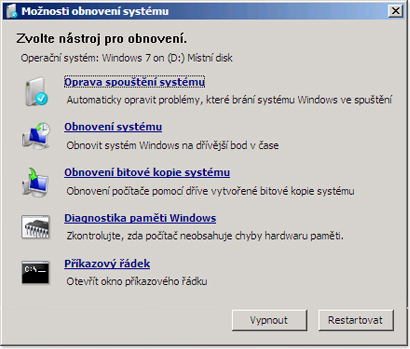

přeskočíš automatickou opravu, dostaneš se sem
tam vybereš příkazový řádek a v něm napíšeš příkazy:
bootrec /fixboot
chkdsk /r
--- Doplnění předchozího příspěvku (16 Črc 2012 23:16) ---
Pokud se ti to podaří rozjet, uděláme kontrolu disku.

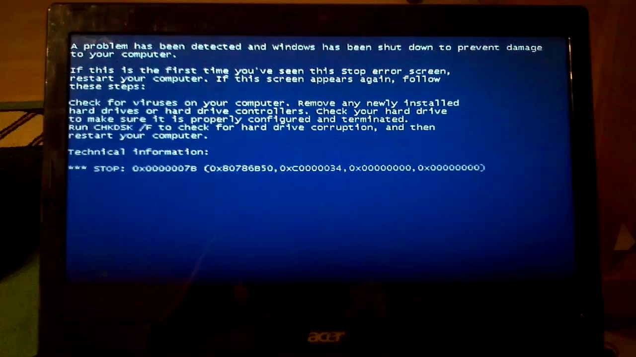

Ales050
Příspěvky: 14
Registrován: červenec 12
Příspěvekod Ales050 » 02 srp 2012 00:44
Nazdar lidi, tak jsem tady zase, ale už s novým zjištěním. Výtáhl jsem HDD z jiného notebooku, který je funkční(je to ten ze kterého teď tady píšu), přehodil jsem ho, zapnul to, ale zase to nejelo. :-( Dole je PrintScreen s jinou chybou, ale už žádne unmountable boot volume. A už mi to i nábidlo opravu spuštění systému(s tím starým HDD mi to sice opravu nabídlo, ale pak to vubec nic neopravovalo), chvilku to chroustalo, ukazatel furt lital dokola, no ale pak to napsalo že to v systému windows nelze opravit. A nakonec video se startem windows
http://www.uloz.to/xGw5uaz/2012-08-01-23-48-45-193-mp4
Myslíte, že když se něco změnilo v závislosti na jiném HDD tak to může být tou základní deskou? Díky moc za odpověď
Příspěvekod zeus » 02 srp 2012 09:01
Tato chyba je zpusobena tim, ze jsi prenesl OS z jineho hardware - to vetsinou nefunguje (7B je chyba s nenalezenym ovladacem radice disku).
Ten stary disk uz mas v poradku? Provedl jsi na nem chkdsk?
