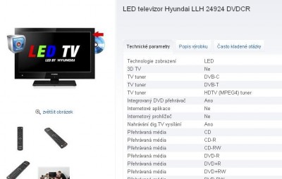

armink
Příspěvky: 662
Registrován: říjen 11
Re: Nelze propojit TV - PC
Příspěvekod armink » 18 črc 2012 09:08
K normálnímu monitoru to připojím v pohodě (buď jako identickou plochu či jako "odkládací") - v tom problém není. VGA Kabel strkám do díry tomu určené. :D Hned v prvním příspěvku jsem dával odkaz na tu tv - tam je dokonce i tohle:
KONEKTORY
* SCART
* Kompozitní video/audio vstup
* PC vstup (VGA)
* PC audio vstup
* HDMI
* Digitální koaxiální audio výstup
* USB vstup
* Sluchátkový výstup
Takže by to jistě mohlo fungovat. Na krabici je dokonce napsané že to lze využívat i jako monitor.
Problém mám v tom že když ten VGA kabel zapojím (do pc a tv) tak se nic neděje, potom vyberu tlačítkem SOURCE VGA/PC a na televizi mi to napíše "Žádný signál přes PC".

Ja tam vidim toto:
VGA VSTUP - NE, takze tenhle model VGA vstup nema
Budto mas jinou televizi nez je odkaz nebo je to HDMI a ne VGA
Televize nekdy dela problem - aby fungovala korektne, musi byt pripojena a zapnuta pri zapnuti pocitace (aspon poprve)

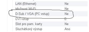

satam
Příspěvky: 2347
Registrován: červen 12
Bydliště: Cheb
Příspěvekod satam » 18 črc 2012 09:17
Tady máš screen ze specifikace. Takže buď máš jinou TV, nebo NEMÁ VGA vstup!
armink
Příspěvky: 662
Příspěvekod armink » 18 črc 2012 09:27
satam: Asi mají bordel na stránkách výrobce protože když si nahoře dáš "Popis výrobku" tak tam je potom zase uvedeni že VGA vstup má. Na krabici je to také napsané, a do televize ten 15ti pinový konektor také můžu strčit.
petr22: zkusím pc vypnout a zapnout ho až bude tv připojena.
