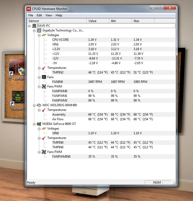

1) Vlož sem screen teplot z HWMonitoru.

tady přikládám screen z hwmonitoru, a ve složce C:\Windows\Minidumps nemám žádný soubor. :huh:

68°C na disku??? Šílenost. Hodně rychle ho schlaď a vlož sem rovnou log z CrystalDiskInfo. Je to první podezřelá komponenta.

Příspěvekod guest » 20 črc 2012 18:51
Ten disk jsem tedy přehlédl :oops: To je tedy dost teplo.

Taky sem ho zaregistroval až na podruhý. Říkal sem si, ok to bude GK a pak koukám že ne. :lol:

No já na to koukl tak letmo a mozek to asi vyhodnotil jako grafiku, protože 68 u disku jsem ještě neviděl. To tam ¨má nějaký toustovač. :lol:
