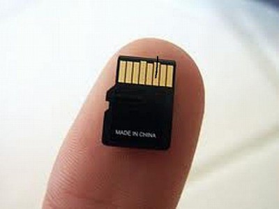

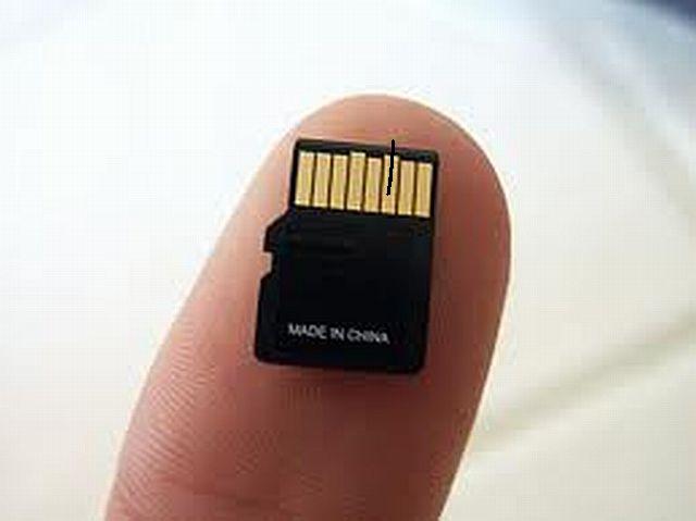

Ahoj, potřebovala bych poradit jak dostat data z poškozené micro SD karty. Malá část jednoho z konektorů chybí a karta vůbec nejde načíst. Vítam jakoukoliv radu kdo, kde nebo jak by se to dalo zprovoznit. Děkuju za odpovědi

Předpokládám, že máš ulomenou část toho kontaktu
a s tím by si měl poradit každý servis, alespoň s tím stažením dat, protože na další používání by to už asi nebylo.

přesně, tak ted ještě aby to nebylo zkratovaný a bude to OK,
tak děkuju :-)
Re: Poškozená micro SD
Příspěvekod guest » 22 črc 2012 17:19
Tam by asi stačilo přikápnout cínem kousek slabého měděného drátu a zahnout ho na druhou stranu - jenom na stažení dat.
Určitě by to šlo odborněji, ale to je zbytečná práce.

A nebo alobal.

Nejenom cín-stačí kraj přilepit vteřinovým lepidlem a zbytek plíšku přehnout přes kartu.Stačí ho kapička,aby nerozleptal plast.

Případně vodivé lepidlo nebo lak jaká se používá pro opravy plošných spojů.
