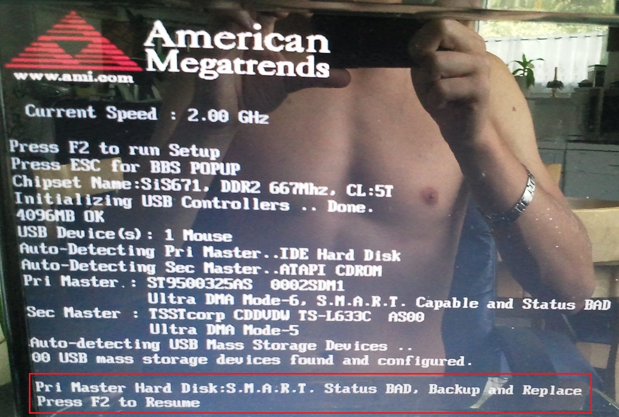

rodičům se při prohlížení fotek sekl notebook a (nejspíš) HDD začalo zvláštně cvakat. Notebook už není v záruce, tak jsem se podíval dovnitř, vyčistil ho, dal HDD zpět a pořád nic... Teď HDD necvaká, ale to je nejspíš kvůli tomu, že nic nenačítá předpokládám :? Přikládám fotku co mi to píše... Podíval jsem se v BIOSU na všechny možnosti a nic o S.M.A.R.T.?
Snažím se ho teď připojit klasicky přes SATU do stolního, ale vůbec se mi ve Windows nezobrazí jako disk. Nevíte někdo proč? Je to z důvodu, že už je nenávratně rozbitý? Nějaké nápady jak vytáhnout data?
Díky za pomoc!

Vadny disk.
Skus nejaky soft na zachranu dat, treba Testdisk, je zadarmo - jestli z toho neco vytahne. Pokud ho vidi BIOS a disk se toci tak by to mohlo jit.
Pokud se netoci neroztoci nejakym trikem (mrazak, roztocit prstem, vzhuru nohama...) tak jedine firma na zachranu dat

A zkusil jsi F2 po startu, jak Ti navrhuje BIOS??

Na tom pocitaci co ten disk zapojujes se podivej do spravce disku jestli je videt (to ze se nepripoji jako pismeno nevadi)
Pokud bude videt, pust na nej toto:
http://www.cgsecurity.org/wiki/TestDisk
Nebo toto:
http://www.pcinspector.de/Default.htm?language=1
Pak jsou jeste vyborne komercni programy Get Data Back nebo R-Studio, ty ale nejsou zadarmo (demoverze nic neobnovi)
Obavam se ze mackat F2 nepomuze, disk je ve stavu ze minimalne z nekterych sektoru na zacatku nelze cist data

Ale za zkoušku to stojí!
2 petr22: Pokud usuzuješ na vadný HDD ze S.M.A.R.T.u, mockrát jsem se setkal s tím, že HDD měl být v "řiti", ale normálně funguje. Jeden takový (Seagate 500GB) provozuji, pochopitelně, že ne bez zajištění!

Po F2 by měl normálně nabootovat. Pokud ne , někde je chyba.

Na vadny HDD usuzuju z toho ze nelze spustit system, disk cvaka ani neni videt obsah disku, tzn zacatek - nejctenejsi misto disku - bude poskozene
Napovida tomu i SMART. SMART oznaci za vadny kazdy disk, kde pocet chyb prekroci urcitou hodnotu - napri premapovane nebo necitelne sektory. To ze zbytek disku muze byt funkcni to nevylucuje, pouze to oznamuje ze disk neni uplne v poradku.
Pokud neni videt v druhem pocitaci obsah disku, tak ho podle me nema cenu vracet do ntb.

Jasný, já už včera objednal nový HDD, protože jsem si to myslel stejně jak píšeš... Ale chtěl jsem se ujistit tady, protože je to přece jen větší jistota... Jak říkám, snad jsou všechny fotky zazálohovaný, takže není co řešit, jedu si ho vyzvednout...
