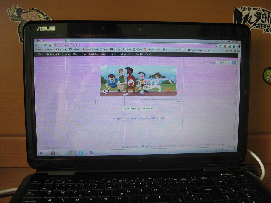

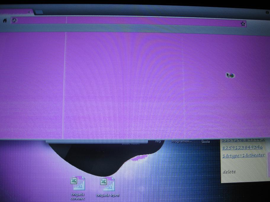

Zapnul jsem si počítač a asi po půl hodině se mi tam tohle objevilo, zkusil jsem restart je to tam stále..při načítaní windowsu se tam nic nezobrazuje..je to až po přihlášení do windowsu. Nevím jestli je tedy chyba softwarové nebo hardwarová. Dodávám, že před měsícem jsem polil klávesnici, něco se možná dostalo dovnitř, ale bylo to vysušeno - asi 3 dny.
--- Doplnění předchozího příspěvku (27 Črc 2012 10:09) ---
tak ted jsem ho zapl, pruhy nejsou ale je nejakej pomalejší :((

Zřejmě poškozená GK, možná to způsobilo to polití...

Určitě to nebylo vysušené dokonale a vypadá to, že někde budou zoxidované kontakty. Tipnul bych to někde mezi grafikou a LCD, podle toho, že to nedělá stále. LCD panel je s dekou (grafikou) propojený přes svorkovnici, takže tam bych začal. Ale to se bavím o odborném servisu.

Zkus připojit externí monitor.

Monitor jsem chtěl připojit, ale to už to přestalo dělat ty pruhy, takže nic nevím, zkusím ho připojit až to zas začne dělat ty pruhy..
takže rozebrat.. v které části ntb by to mělo být? Googlim svorkovnici ale neukazuje mi to kde jsou v notebooku.. Jde o Asus K50IJ

Rozebíráš tak dlouho, až se dostaneš k napojení LCD panelu, které bude procházet jedním z pantů. Zjednodušeně řečeno LCD panel musí jít "nějak oddělit".
Na Tvém místě bych raději laptop poslal na servis, mohl bys o něj totiž přijít definitivně.

Když to nikomu nepovíš, tak to pošli na záruku. Většinou mají takové fofry, že polití (vodou) neřeší, nepoznají. Pokud nejsou kontakty očividně zoxidované, mohlo by to projít.
Cena opravy? To záleží, co je v háji. Může to být 500,- za vyčištění spojů nebo 4k za novou desku. Vyber si.

Žádnou pokutu nezaplatíš. Zaplatíš si případnou diagnostiku (cca 500,-) a dopravu, pokud to nebudeš chtít opravit za navrženou cenu.
