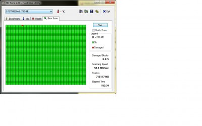

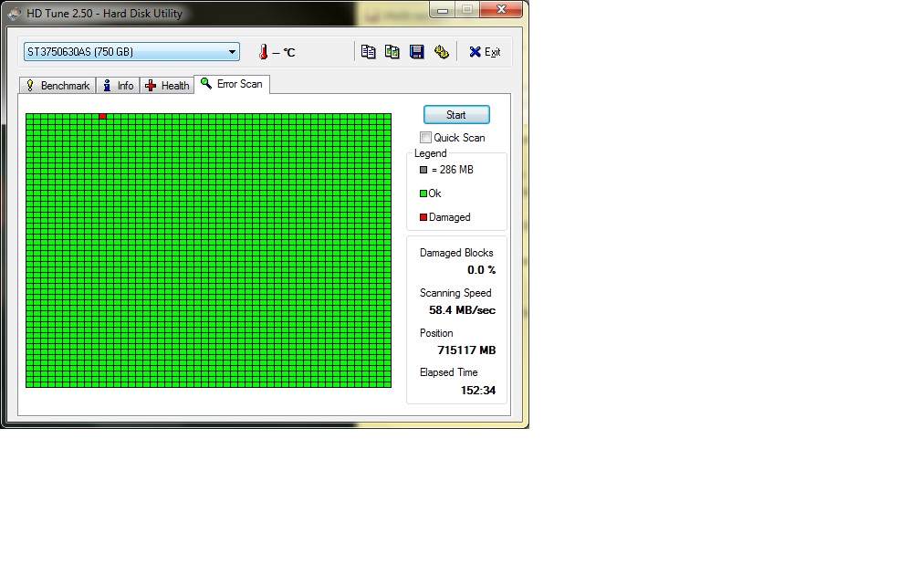

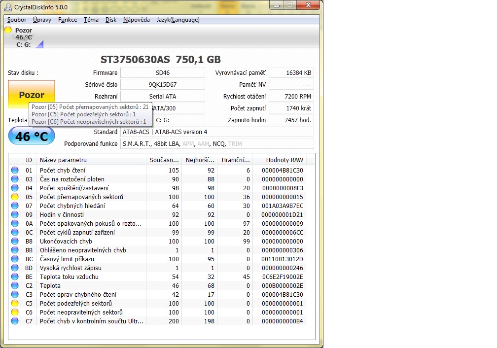

Cau, stahl a pustil jsem 2 testy na svuj HDD a vyslo mi nasledujici. Kouknete na obrazky a reknite jak kriticke to je. Disk zatim funguje normalne, jen se mi zda, ze obcas trochu hluci pri nacitani a nekdy jakoby se sekl na par sekund, ale to opravdu jen zridka. Diky za rady.

Hodně přemapovaných sektorů.Rozhodně zálohuj důležitá data a poohlídnul bych se po novým.Životnost tohoto disku nebude už velká.

Přemapovaný sektory= zazálohuj data, nic důležitýho na něj necpi, objednej novej a starýmu udělej pápá před odevzdáním na sběrném dvoře. :smile:
P.S. Ne nedá se to opravit, jak se občas někdo zeptá.

I s tímhle ti ten disk může běžet hodinu nebo 7 let. To ti nikdo nezaručí. Dal bych jej na vedlejší kolej a nedával na něj nic o co bys nerad přišel...

Tak tak a chtělo by to trošku snížit jeho teplotu, 46°C je dost.. :wink:

Teplota uz tomu nepomuze... Ten disk je KO

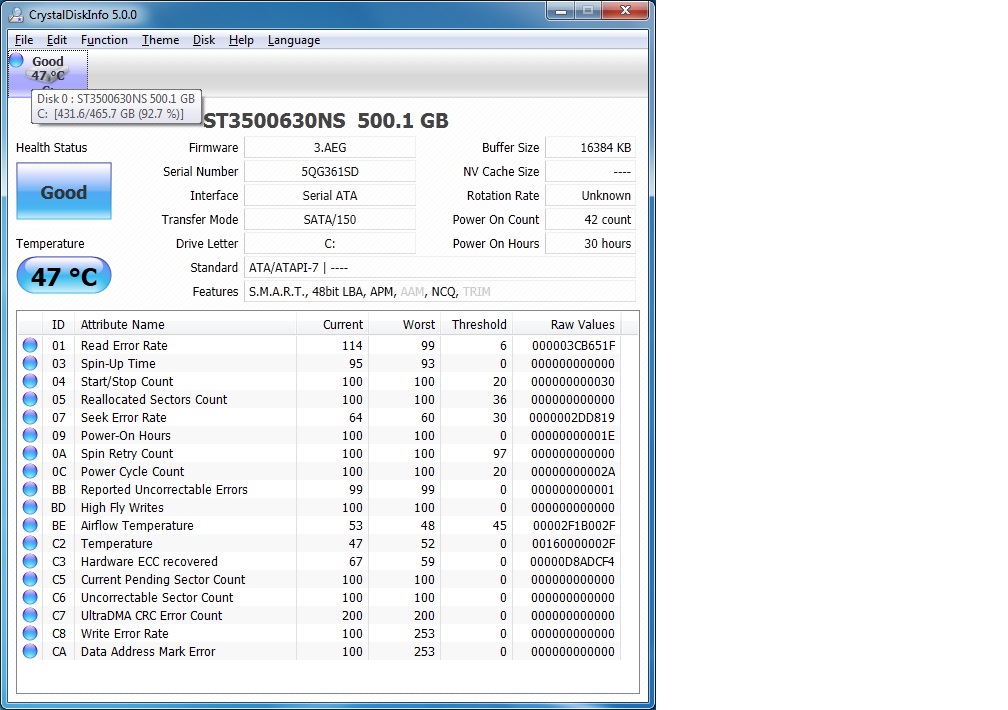

No ted se mi dostal pod ruku druhy Seagate 500 GB, a ten hreje taky na 47, ale jinak je v pohode. Disk je v normalni zatezi pri otevrene case tak nevim... Kde/jak se da nejlepe regulovat jeho teplota ? Je to opravdu spatne takova teplota ? Dik
Re: HDD - test ukazuje chyby
Příspěvekod guest » 16 srp 2012 11:49
Teplota je vysoká a regulovat nejde. Musíš upravit průtok vzduchu ve skříni.
