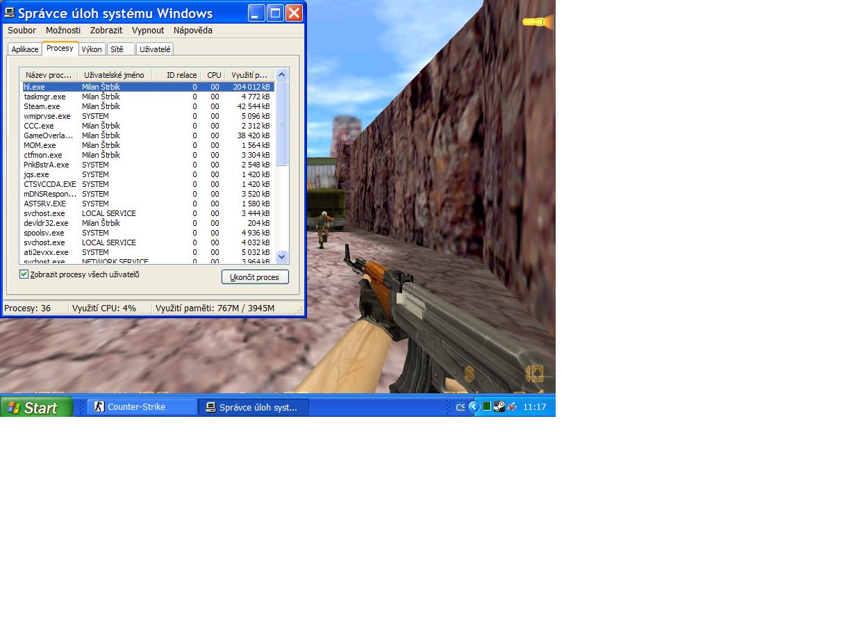

Vždy když hraji hru counter strike 1.6 tak se mi buď pc sekne s metodou, že mi jde jen ctrl+alt+delete a vypnu to procesem a nebo mi vypne a dá modrou obrazovku, kdy tam mám ty kravinky a ty kódy 0x0000234 bla bla, tomu nerozumím. potřeboval bych hlavní příčiny nebo vyřešení tohoto problému
Jako první dva screeny jsem si připravil: Odfocené procesy, kde hl.exe je hra kterou jsem hrál... hra seknutá a nejde ničím hýbat a jde jen vypnout přec
procesy:
Odfocené procesy při záseku

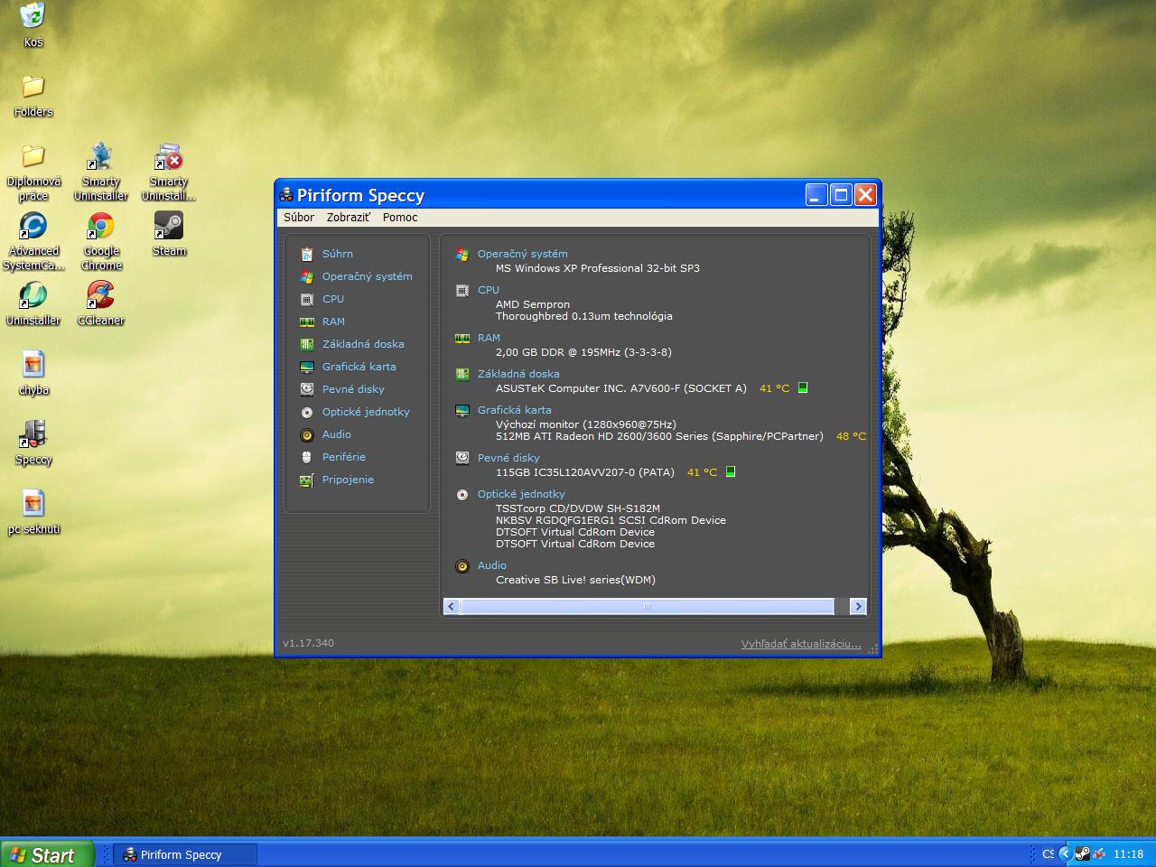

a druhý obrázek je s HW mého pc a s teplotama komponentů hned po záseku
Teplota hned po ukončení procesu hl.exe

Jaký máš systém? Máš nastavený stránkovací soubor? Teplota je O.K. Pak vyfoť ten BSOD
