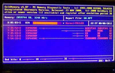

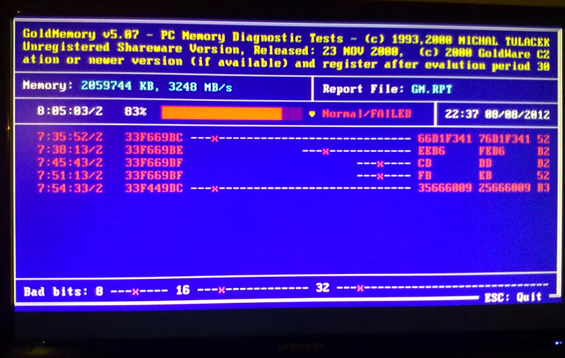

Při zavádění a spouštění ovladače SASKUTIL.sys, došlo v systémovém vláknu k neošetřené vyjímce jádra, následkem chybného přístupu do paměti.
1) Zkus to s Verifierem spustit znovu a pokud to spadne, upni mi nový dump, odinstaluj SUPERAntiSpyware a zkus to opět znovu.
Pokud by druhý start s Verifierem skončil stejnou chybou, mohla by to být chyba toho ovladače filtru.
2) Určitě otestuj tu paměť pomocí GoldMemory, protože je možné, že SASKUTIL.sys je v tom naprosto nevinně a jedná se o chybu paměti.

Když jsem opět spustil verifier, tak při zavádění OS zas BSOD, po odinstalování SAS systém naběhl v pořádku a verifier běžel a nic už nezachytil. Nechal jsem ho běžet několik hodin, ale teď je vypnutý jelikož se nedalo s tím pracovat, jak to bylo pomalé… Zapnu ho, pokud bude třeba, ale až si dokončím práci. Minidump nemůžu zaslat, protože já chytrák po odinstalování SAS spustil CCleaner a minidump mi odstranil.
Jinak jsem nechal přes noc běžet GoldMemory a zachytil několik chyb po 7 hodinách testování - viz screen . Takže u paměti jasná reklamace.

Tak je to jasné. Tady je alespoň vidět, proč raději používám GoldMemory. Chyby paměti na adresách kolem 830MB.

Protokoly systému a SMART atributy jsou v pořádku? Koukal jsem, že se mi v protokolu objevují dlouhodobě stejné chyby. RAM mám Patriot a měla by být v záruce, tak budu reklamovat.

V protokolu událostí je pár chybových zpráv týkající se disku. Patrně té pětistovky. Stáhni HD Tune a udělej Error Scan u obou disků.
