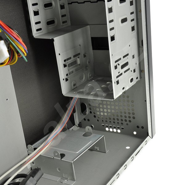

Čus,jaksik se mi asi přehřívaj disky,maj 51C° to je asi hodně co?jenže mám nahovno case a nejde je něak chladit,mám jednu pozici na disk a narval sem druhý do pozice pro fdd.Nemaj vůbec airflow.Mám v case blbou airflow,mám na bočnici fan a to je vše(samozřejmě na zdroji atd. je).Před disk nemůžu dát fan.Jak je mám chladit?někdy uplne stávkují a zasekne se celý komp :D

Nemáš možnost vsazení větráku vzadu ve skříni na odvod vzduchu?

jojo,zvadu můžu dát osmičku.Kejsu mám euroshit ml 5410.Ale je to uplne mrtě zamžížovené zazadu :D

Tak si tam díry provrtej. :D Mám také EC, a také jsem měl problém s airflow. V předu byly rádoby díry, ale bližšího pohledu byly uvnitř zalité. Nakonec jsem do toho plastu musel vyříznout díru (vypadá skoro jako by tam byla od výrobce :lol: ), neboť mi odešel větráček a doma jsem měl jenom vysoký, který se mi tam nevešel.
A vzadu jsem si díry v plechu také zvětšil. Mám teď v case dva 80mm větráky, vpředu dole a vzadu nahoře, teplota disku nejde přes 40°C
EDIT: Nebo řekni tátovi, kdyby na toto řešení došlo, nevšiml jsem si, že ti je 12. Nebo by to alespoň chtělo přidat dozadu ventilátor, aby odsával teplo case.

Bude dobrý dát tam na větší odvod teplého vzduchu tu osmdesátku + chladič přímo na disk.

Koukám ,že ta skřín má v předu možnost dát větrák.Disk bys musel dát úplně dolů na ten držák před ventilátor.

Teď koukám, že mám úplně tu samou case.. A ta právě má vepředu jakoby přípravu pro ventilátor, ale ten venkovní plast nemá žádné díry, kudy by vzduch mohl tahat (to byla tenkrát koupě-rodičů..) Takže si buď ty díry vytvořit jako já, nebo ten plastový krám vyhodit.. A dozadu dát také jednu 80.

Ten blbinec na disk tam nemám.Ted silně přemýšlím zda nevezmu moje starou skřín z r 2002 s nepřelakuju ji.Ale o s větrákem v bočnici?mám tam plexi :D

51 je opravdu hodně, píše se že kritická je nad 40.
