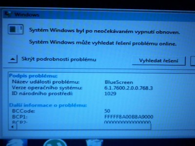

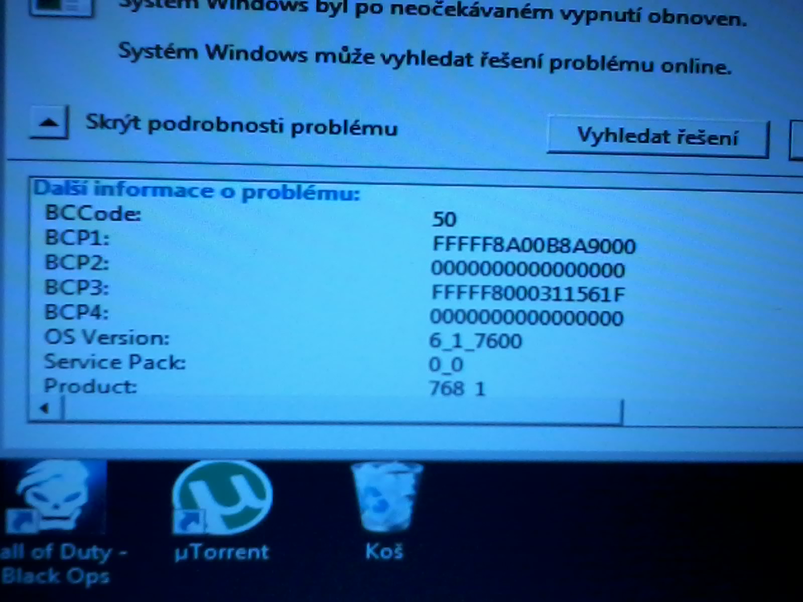

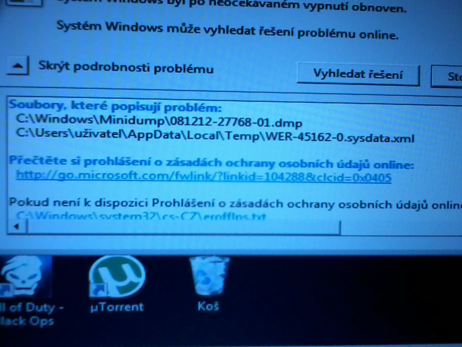

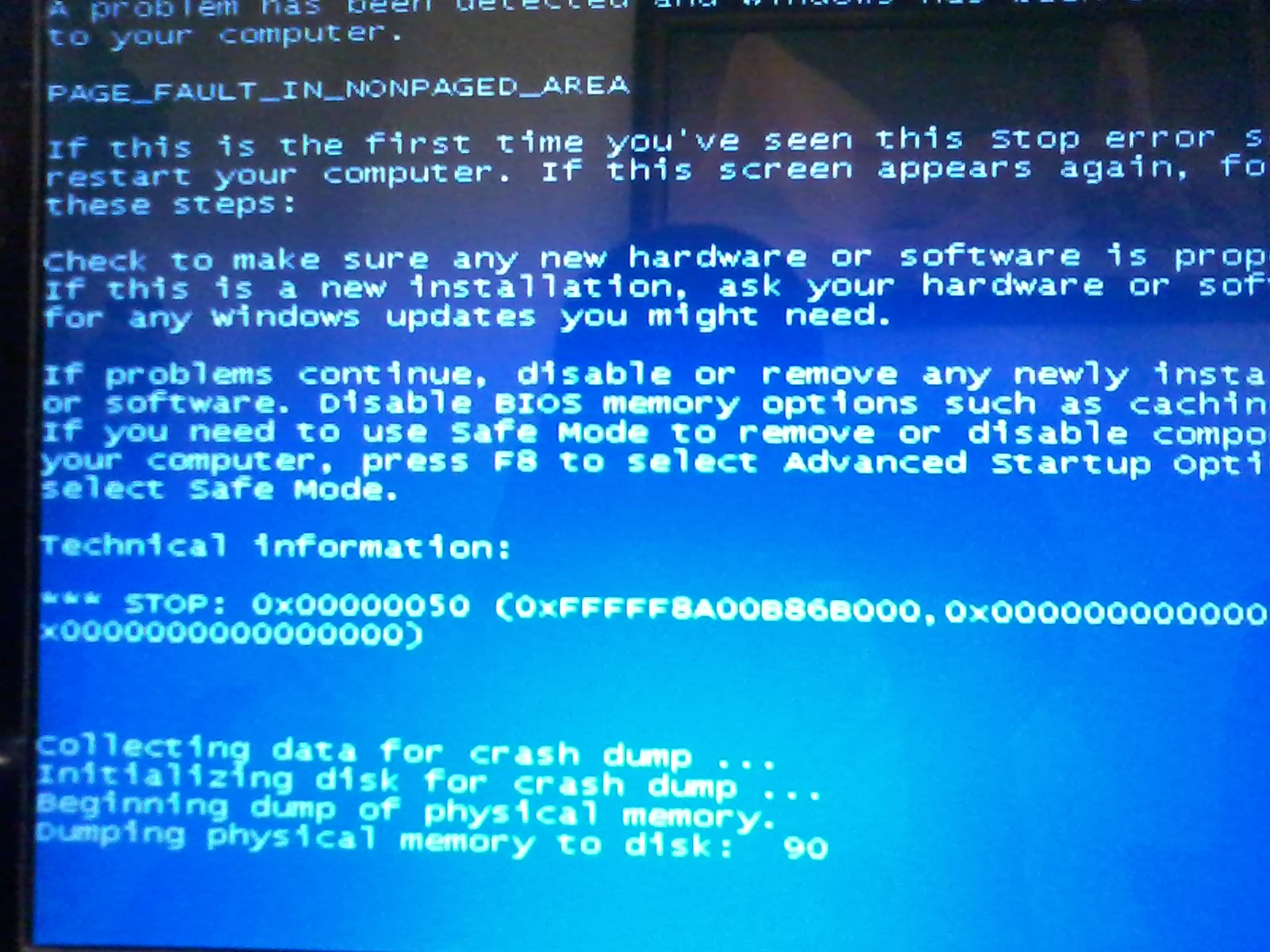

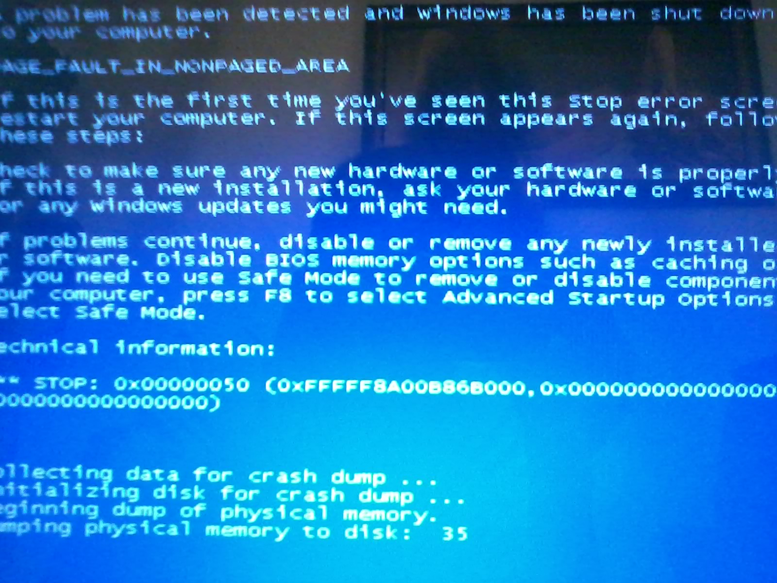

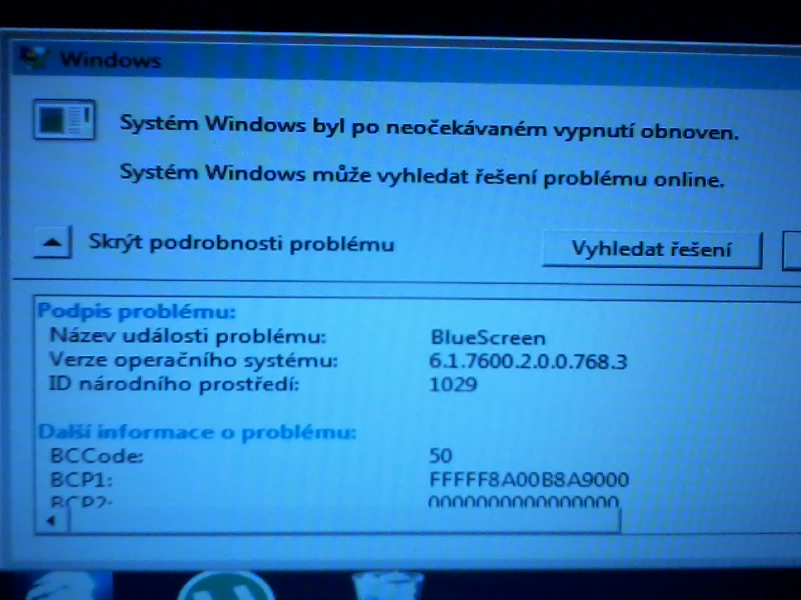

Zdravím, dnes byl táta na NTB a při naběhnutí plochy mu omylem vypadl napájecí kabel, NTB se vypnul... Opět ho zapnul dal spustit obviklým způsobem a vše normálně šlapalo... Teď večer po naběhnutí plochy to spadne a vyskočí modrá smrt... Nouzový režim jde, i se sítí. V čem by mohl být problém?
Toto vyskočilo při naběhnutí nouzáku...
BlueScreen
Díky za rady :-(
--- Doplnění předchozího příspěvku (12 Srp 2012 21:08) ---
Tak jsem skusil obnovení systému na 7.8. a "zatím" to jde jak má... Mám očekávat nějaké problémy s HW nebo to byla jen SW chyba?

Upni soubory ze složky Windows\Minidump na http://www.leteckaposta.cz
Chyba 0x00000050 (PAGE_FAULT_IN_NONPAGED_AREA) znamená, že došlo k výpadku stránky v nestránkovaném paměťovém fondu. Tato část paměti se nikdy neodkládá na disk a data nebo kód jsou trvale přítomny v paměti. To jestli je to HW nebo SW chyba je tak padesát na padesát. Může se jednat o poškozenou paměť nebo chybu v překladu adres (HW chyba) nebo to může být SW chyba některého ovladače, který např. přepisuje cizí oblast paměti, předává některé systémové službě či jiné rutině chybnou adresu a pod. Uvidíme, až upneš ten výpis paměti.
