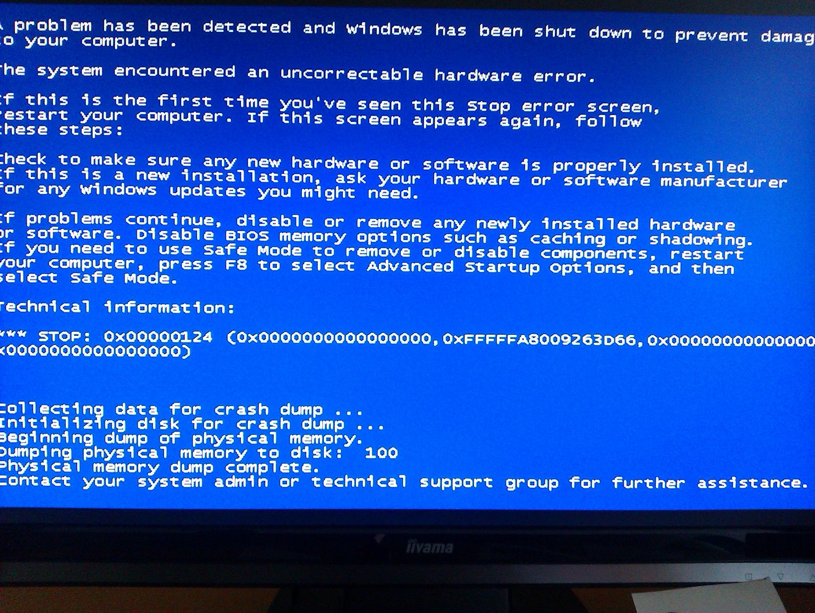

prosím o diagnozu neznámého hardwarového problému
někdo snad z popisu pozná o co jde
prosím nejde mi o rady co všechno mám zkoušet nebo testovat, kdo se s tímto setkal určitě může ukázat prstem
sestava:
deska intel P6T
intel i7 920 2,6GHz
6 GB ddr 3
ati radeon 4870 512MB ram
hdd 500Gb sata, dvd rw sata
[b]problém:
- zamrzne a resetuje se mi PC
- bez jakého koliv důvodu, vysoké teploty, zátěže a podobně
- padne to několikrát za hodinu nebo jen jedno za odpoledne
- není problém se softem, visty nové, ovladače nové
- při samovolném resetu někdy naskočí modrá obrazovka s hláškou viz obr. (samé nuly) někdy s odkazem na ati.sys
- někdy se sekne zvuk a obraz než dojde k pádu
- v 80% nenaskočí zcela úsporný režim, periferie se vypnou ale PC běží a zamezne s černou obrazovkou a pomůže jen tvrdé vypnutí
- sem tam se na obrazovce objeví pruh a občas pozoruji malé červené tečky
- v podledních dnes se mi nehlásílo všech 6 GB ramky, při zapojení jedné dvojky po druhé ale se všechny hlásily a po přeskládání se opět hlásí všech 6GB
lze vyloučit jako příčinu
- software
- harddisk
Prosím tedy o ujištění zda to je:
- deska ??
- paměti??
- grafička??
díky moooc

- MiliNess
- člen BSOD týmu
- Příspěvky: 9112
- Registrován: říjen 09
- Bydliště: Cheb
Re: Neznámý problém s hardwarem
Objevuje se tam několik typů chyb:
1) Chyby vnitřního časovače CPU (viz. chybové zprávy od WHEA loggeru o opravené chybě vnitřního časovače CPU) To by svědčilo o problémech s deskou nebo procesorem
2) Chyby memory managementu, výpadky stránek nestránkovaného fondu, neošetřené vyjímky (závady v paměťovém subsystému - závada paměťových modulů, desky nebo CPU)
3) Vytuhnutí grafického subsystému - to může být způsobeno grafickým adaptérem nebo základní deskou.
4) Zavěšení procesoru - jedno jádro CPU přestane zpracovávat přerušení od hodin (může být způsobeno závadou základní desky)
Teplota CPU vypadá dobře, tím by to být nemělo. (pokud HW monitor nezkresluje)
1) Pokusil bych se srazit teplotu grafického adaptéru. To by mohla být příčina chyb VIDEO_TDR_ERROR (vytuhnutí v grafickém ovladači). Zkontroluj jeho chlazení,
vyčisti ho a zabezpeč odvod teplého vzduchu.
2) Zkontroluj teplotu CPU a severního můstku hmatem
3) Nepřetaktováváš některou komponentu? Pokud ano, všechno do defaultu.
4) Udělej test paměti pomocí GoldMemory
5) Proveď update BIOSu (pokud již nepoužíváš poslední verzi)
Buď se jedná o tři různé kategorie chyb a každá má jiný původ nebo je to opravdu chyba základní desky.
Možná by stálo za pokus, vyzkoušet i jiný grafický adaptér.
--- Doplnění předchozího příspěvku (18 Srp 2012 13:56) ---
Občas také dojde k zablokování požadavku správce napájení v rutině ovladače ohci1394.sys.
Pokud nepoužíváš FireWire připojení, vypni řadič v nastavení BIOSu.
tomu říkám vysvětlivky
díky
řeknu po pravdě že se to začalo objevovat po výměně chladiče procesoru za lepší
všechno jsem ale prováděl opatrně a tak jak se má
mohlo se stát ale že jsem poškodil nevědomky přece jenom desku ale to nepoznám jen tak právě, tak to takhle řeším
přetaktováno nic nemám
grafičku zkusit vyměnit můžu ale ta přece jenom pracuje furt stejně
gold memory někde najdu a zkusím
ještě teda projdu zapojení a teploty hmatem a kouknu jestli někde není viditelný poškození desky
teď jsem si ověřil že je špatná druhá pozice pro paměť
laicky to napíšu mám 6 slotů dejme tomu 1a,1b,2a,2b,3a,3b
pozice 2a je špatná asi
paměti jsem dal do 1a,1b,3a a zatím se hlásí všech 6gb,
budu testovat dál a zkoušet
díky
