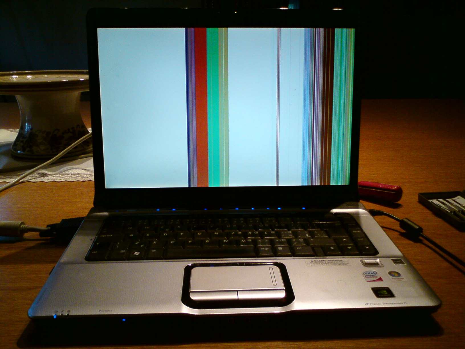

Ahoj všichni,
u noťasu HP pavilion řady 6000 nastal problem s monitorem. Nejdříve občas nyní stále bílá tma místy barevné pruhy.Pro jistotu foto.
V systému to žádnou chybu nehlásí. Zatím se mi daří přepínat monitory, tak koukám na starý analog.
Vypadá to asi že je v pr.... , nebo se s tím dá ještě něco dělat?

Nejspis poskozeny kabel motherboard-displej nebo napareny flexkabel ktery vede do LCD, skus nahore nebo dole (spis dole) zatlacit na ram displeje, pripadne privrit displej, jestli se neco zmeni.
Vymena kabelu je snadna a levna, displej se da na Ebay koupit kolem 150 USD.

Tak jsem rozerbral co šlo, u monitoru jsem hejbal kabelem i u připojení s deskou. Pořád beze změny.Kdyby byla špatná grafika asi by druhý monitor nezobrazoval, že?

Nezobrazoval, ale toto opravdu vypadá na vadný kabel.

Myslíš, že výměna by pomohla? Nebo jak zjistím že kabel je špatný. Dá se nějak otestovat?

Bez výměny kabelu to nepoznáš, ale také můžeš za ten kabel vyhodit prachy. Možná by bylo rozumné ho dát do servisu kde ho diagnostikují zdarma - Abax.

Spíš než kabel je v čudu elektronika samotného LCD zobrazovače a ta je prakticky neopravitelná. Vidím to na nový displej.

Kabel se da promerit
My teda mame kazdy notebook tak v 50 exemplarich, takze ty dily mezi sebou prohazujeme...

Pokud jsou na skladě díly a je možné je zkoušet, pak je to brnkačka. S přelomeným kabelem a jeho proměřováním si nejsem jistej. Není to jednoduché a těžko to někdo bude dělat.
To si může zkoušet nějakej čudla doma který nemá peníze na nový a může tomu věnovat půl dne času.

Vzpomněl, jsem si na známého, který dělá do počítačů a když to viděl, moc mi nepotěšil.Buď je to ten kabel nebo displej.Tak nevím jestli to má cenu (za ty prachy) vůbec opravovat.Zkusím ten Abax až pojedu kolem a uvidím.Všem moc děkuji za reakce a rady. Díky Petr
