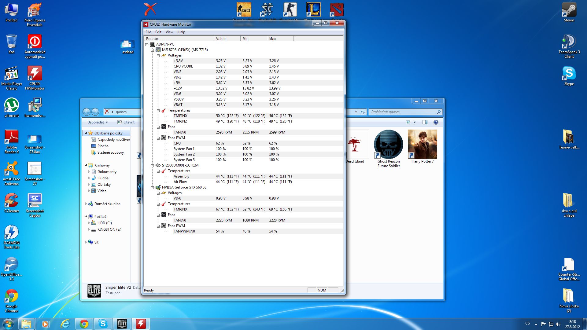

Re: Vypínání PC při zapnutí CS:GO
http://leteckaposta.cz/757132996
tohle je když je PC v klidu
a ten při zátěží.. mám si stáhnou program nebo něco?
Zapni nějakou hru (co ti to nevypne) a pak ji chvilku hrej a pak ji vypni, pak udělej screen a dej ho sem.
Jo teploty vypadaj v pohodě, co to přeinstalování pomohlo? A co ten chybový kód?

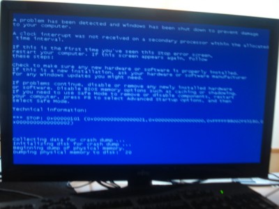

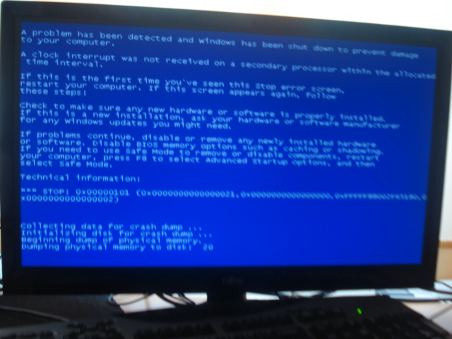

Chybový kod
mám to víckrát vyfocené jestli bude potřeba, tak můžu sem vložit i ostatní fotky (přiblížené)
