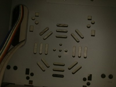

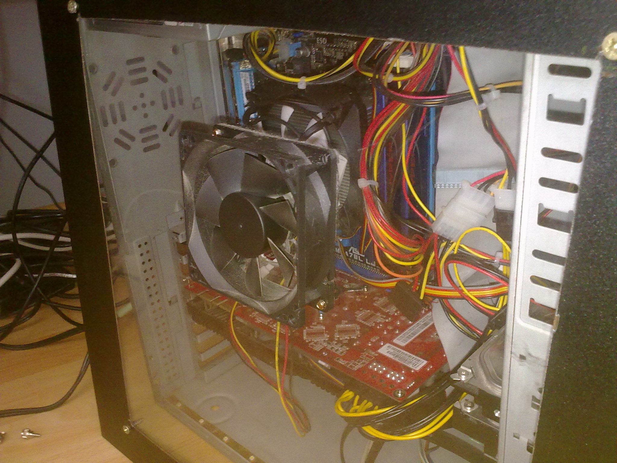

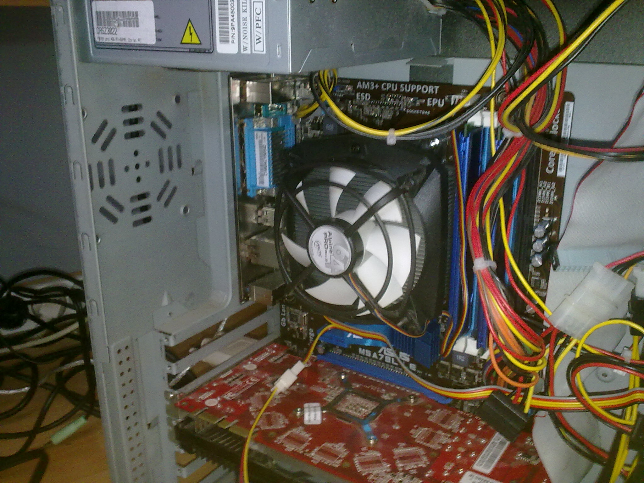

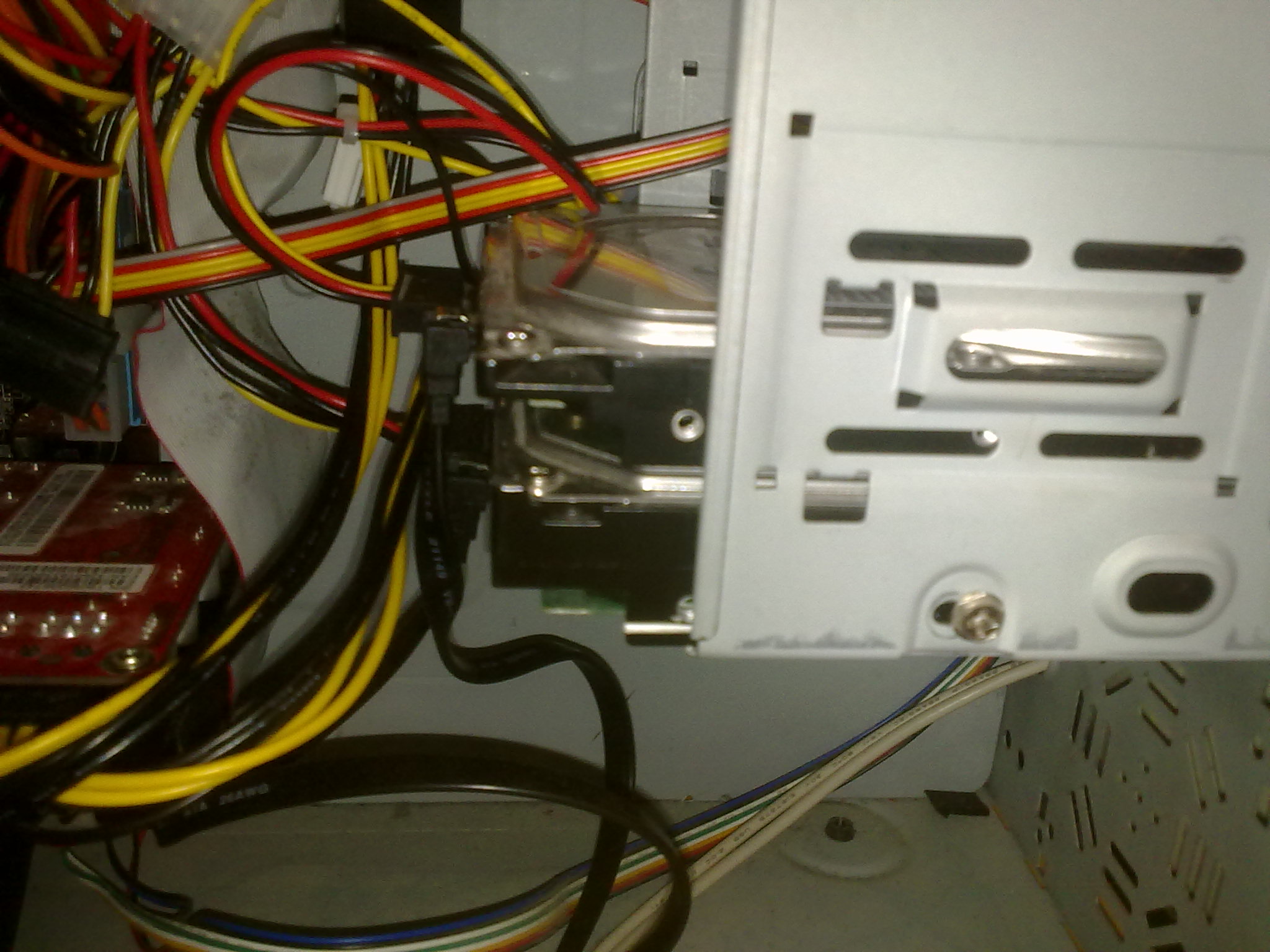

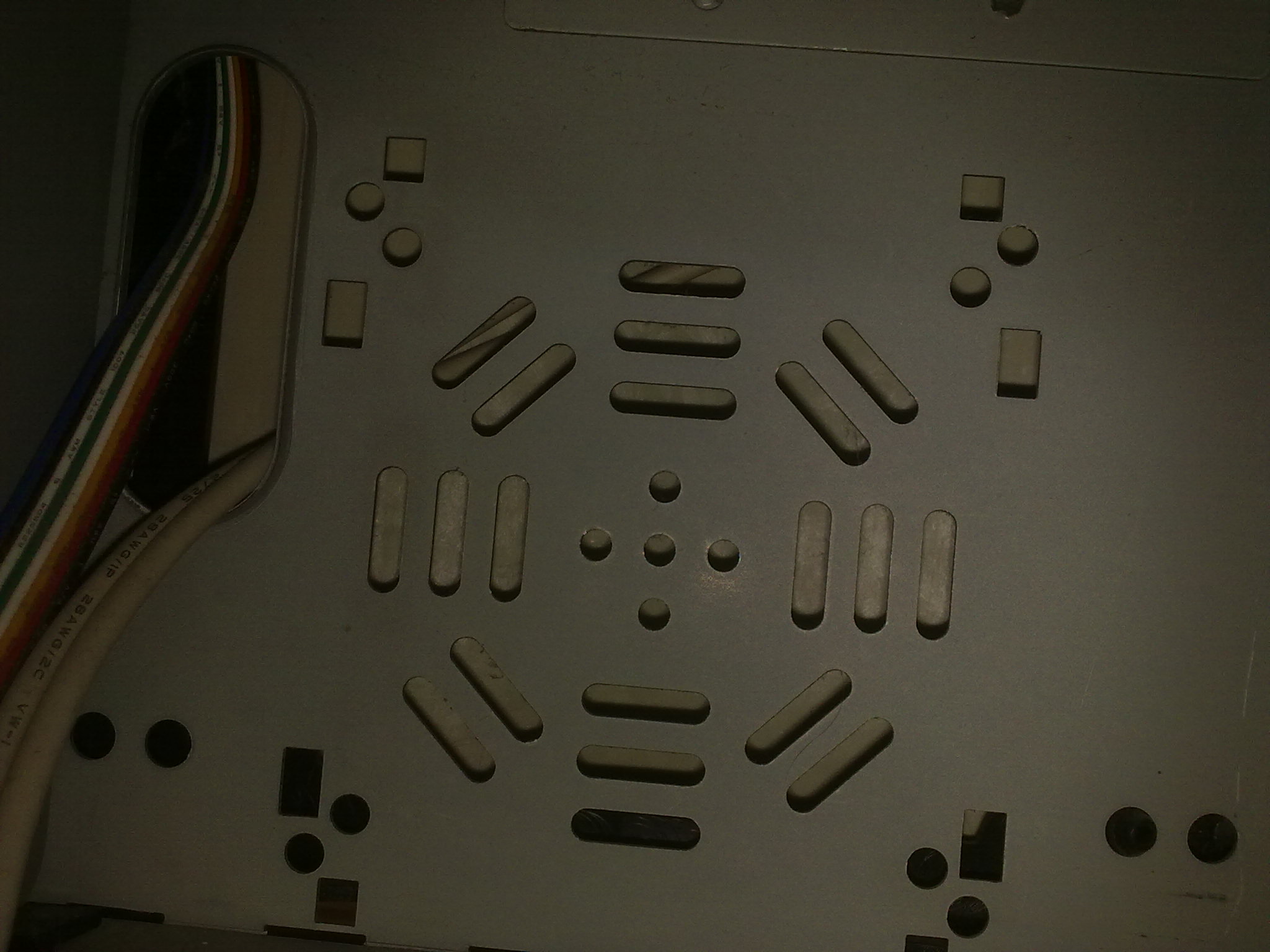

Čau,už jsem jednou zakládal téma že se mi přehřívaj disky,ale už se přehřívá i grafika.V idle má kolem 55-60 a v zátěži 70-90c° záleží co hraju.Jenže mám fakt blbou case,a asi před půl rokem sem ji totálně '!"'":' tím,že jsem navrtal do bočnice na plexi fan,po kterém by zbyly díry.Ve předu mám místo na 1x 8cm nebo 9 cm,ale díry jsou navrtané jen na 8cm takže 9cm fan by měl stejný účinek.V zadu mám díru na 8cm fan.Ale problém je tvom,že ten přední nefouká skoro vůbec na disky které maj kolem 45c°.A druhý problém že na MB nemám už další konektory na fan,ani molex u zdoje,všecko je plné.Jde to ještě něak oprravit nebo budu muset koupit novou kejsu?Přikládám fotky:

vem kabely a stáhni je páskou nebo drátem a nacpi je co nejvíce k boku skříně.

Když sundáš bočnici a zapneš PC bez ní a ten větrák z bočnice dáš před HDD, pomůže to nějak teplotám?

Tak když se ti přehřívá HDD tak proč je máš na sobě uplně položené ?? Přišroubuj horní HDD a máš to bez přehřívání !!!

Vem nůžky na plech, vystříhej tu debilní "perforaci", a nějak se tam pokus nacpat 120 fan, jestli se nevejde tak alespoň 92. Vepředu i vzadu.

DO zadu max 8 Cm,to je nahov*o.Na bočnici tu díru zalepím nálepkou a ten fan dám teda před HDD.Nevím jak to vystříhnu,nůžky na plech nemám:
To MEN a kde asi když tak nad HDD už není místo,hmm?Je to case pro 2 disky.Nahoře nad tím má být disketovka a HDD tam nenarvu,nevím proč,nevleze se tam.

Já mám taky místo jen na dva, ale namontil jsem je na dva šroubky pod mechaniku a jak se chladí !!!

Tak to mi teda vyfot jak,nechápu jak chceš narvat HDD do pozice pro cd rom bez redukce

Prostě našrouboval tam dlouhé šroubky a na ty položil HDD, nebo je možnoct dát tam gumičky a do nich HDD

Díky moc,určitě zkusím + našroubuji na HDD heatsinky ze starého zdroje.
