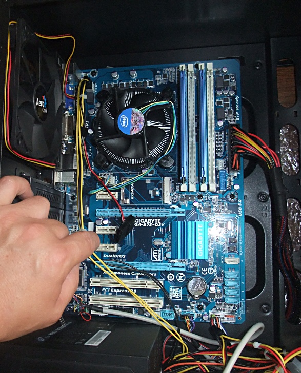

Tento týden jsem si při montáži zdroje Fortron HEXA 500 do nové sestavy ověřil,že má tak krátký kabel napájení CPU,že není téměř možné ho u skříní kde je umístěn dole natáhnout až ke konektoru vedle procesoru.Je na tom podobně jako levné šedé zdroje Seasonic.Prostě ty kabely jsou krátké.Celkově mne Fortron HEXA zklamal.Kabyly jsou krátké,tenké,neopletené a málo.Zdroj obsahuje jen jednu větev s molex konektory ,jednu ze SATA konektory a jednu s rozdvojenými PCI-E konektory.Pokud máte mechaniku úplně nahoře a disk úplně dole,tak z té jedné SATA větve to nejede napájet,protože to délkově mezi sebou nedosáhne.Prostě tento zdroj se nehodí do case se zdrojem dole.V konkrétním případě například Aerocool Vs-4 která mne naopak překvapila kvalitou za dobrou cenu.

Re: Pozor na krátké kabely Fortron HEXA
Příspěvekod warcraftan » 30 srp 2012 21:42
Tak to je ovšem špatné, neboť tady měl každý za to, že Hexa má dlouhé kabely...co teď, corsair?

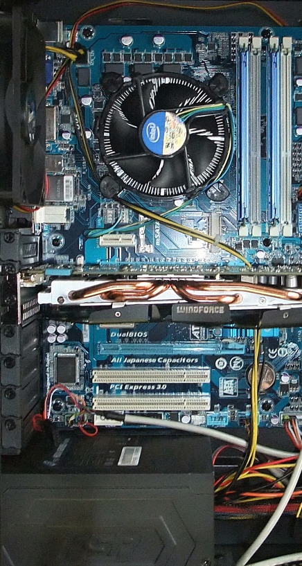

Po předchozích dobrých zkušenostech se zdroji FORTRON by mne to ani nenapadlo.Například můj letitý 500W Fortron Blue Storm bezproblémů dosáhne na CPU konektor i u case s otvorem pro zdroj dole.Zdroj Seasonic S12 II,taky nemá problém.Enermax Pro 82+ má ještě bohatou rezervu.Takže za mne ENERMAX Pro.Ovšem cenově je 2X dražší. :huh:
Ten kabel jsem nakonec musel vést mezi grafikou a chladičem chipsetu.To je snad nejteplejší místo v case.Viz obrázek.

Ten zdroj by měl mít ještě 8mipin na npájení CPU, ten je taky tak krátký?
Marfy
Příspěvky: 11988
Bydliště: Zlínský kraj
Příspěvekod Marfy » 01 zář 2012 10:07
Hexa nemá ještě jeden osmipinový konektor.Má jen 4 pinový+další čtyři piny a to na jednom kabelu.Na prvním obrázku je vidět jak tam ten druhý čtyřpin visí hned vedle zapojeného čtyřpinu do CPU.
