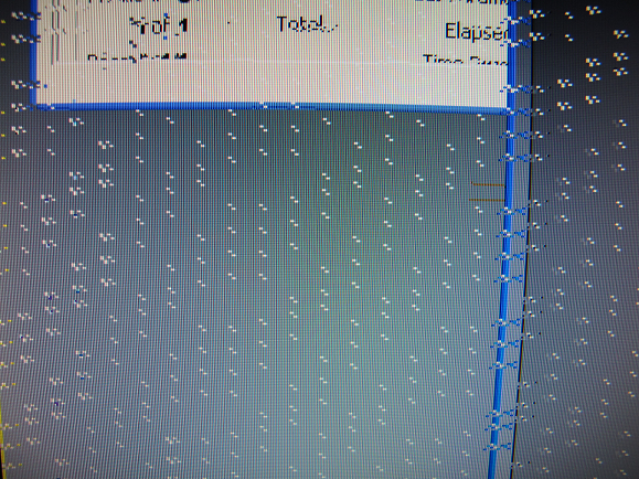

Ahoj,
na druhém asi tak 4roky starém počítači nedávno vypadl zdroj, tak jsem ho vyměnil za úplně ten samý, ale asi tak měsíc na to začal počítač při jakékoliv aplikaci která dělá 3D grafiku tohle a počítač se kompletně zasekne, přičemž z něj taky vyjde dlouhý tón - ne z reproduktoru, takový ten standartní - asi ze zákl. desky? nevím:
Nevím co s tím - v seznamu HW nemá grafická karta žádný problém, napájení by mělo být v pořádku.. Mám ještě jednu stejnou grafiku, ale chtěl bych vědět, jestli je možné že je to vůbec tím.

Zdroj mohl odpálit téměř cokoliv, jakoukoliv komponentu. A projevuje se to až teď. Můžeš zkusit přeinstalovat ovladače, ale s největší pravděpodobností budeš mít v háji grafiku. A pamatuj si, že na zdroji se nikdy nešetří! A vždy se má koupit dostatečný. Hlavně tam zkus dát tu jinou grafiku. Na 90% to bude tou grafikou.

Ahoj, jak jsem psal... S největší pravděpodobností to bude grafikou, pokud nebude (což pochybuji), tak ovladače grafické karty. A pokud ani to ne, tak slabým zdrojem, ale to je už méně pravděpodobné.

Zdrojem by to snad být nemělo - ten je akorát..

A co je to za Gr. Kartu a co je to za zdroj?

Zdroj je nějaký eurocaser a grafika je 9800GTX/GTX+, výkon má dostatečný, ale co jsem tak pochopil tak eurocaser není možná ta nejlepší volba pro hrací počítače :D nicméně zatím to běží s novou grafikou, takže díky moc :)
