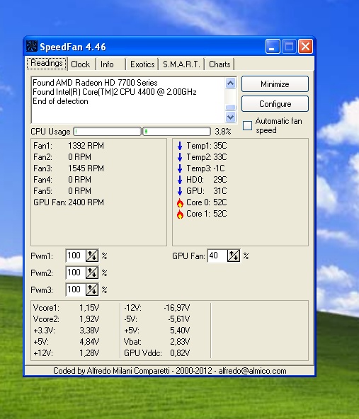

Zde je screen teplot z program "SPEEDFAN".
http://imgbank.cz/images/2012/09/02/79XU0.jpg

Ten screen prosím příště sem
Co máš za procesor? Bez zátěže jsou teploty až na CPU dobré (kromě těch -1°C - kde máš v casu mráz :lol: ?).

Tak jsem něco pročet a ta teplota CPU je špatně, bez zátěže by se měla pohybovat těsně pod 40°C, v zátěži do 60°C. Kde je chyba nedokážu takhle odhadnout, především bych zkontroloval dosednutí chladiče, čistotu chladiče, na výměnu pasty moc nespoléhej, neudělá víc než 2-3°C. Pak už by zbývalo jen účinnější chlazení, nějaký Gelid.
