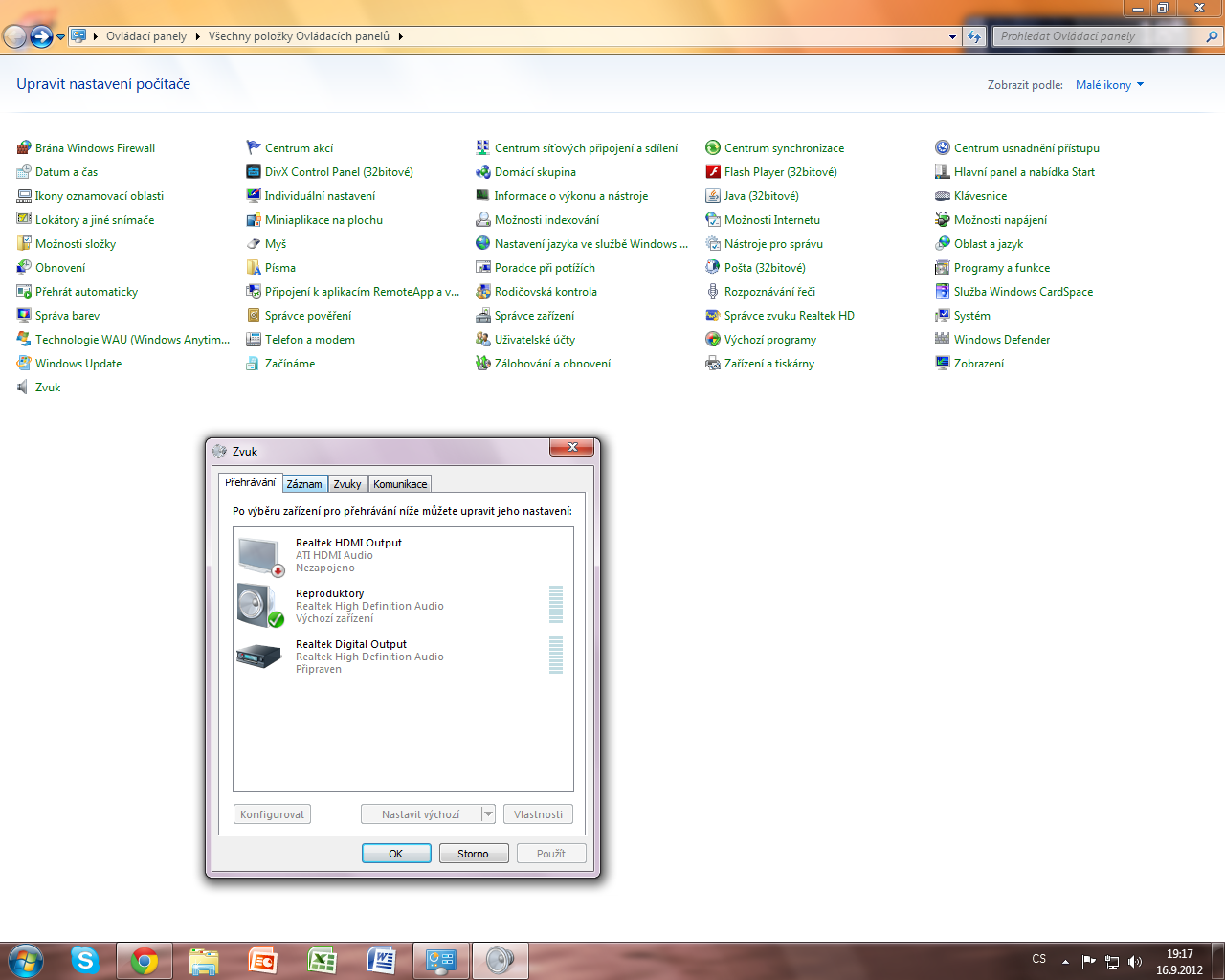

Takže ovladač je v pořádku (měl jsi pravdu a je stejný pro W7 i W XP - pro Tvoji desku!).
kde radili v BIOSu přenastavit z HD audio na AC97, ale to jsem v BIOSu nenašel ani po update
Nastavení AC97 nenajdeš v BIOSu, ale v nastavení zvuku. Zatím píšeš, že nastavení je v pořádku, ale díky tomu, co zatím vím, mám drobný důvod tomu nevěřit!
Můžeš sem dát screen Vlastností zvuku, záložka Zvuk?

Příspěvekod cervcek » 16 zář 2012 19:19
tak tady to je
