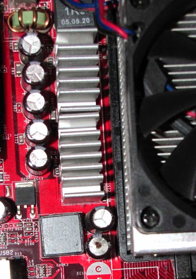

Zdravím pánové,
mám tady menší problémek.
PC se po zapnutí spustí, vše se točí jak má, kontrolky svítí. Na monitoru ale nic (reps. NO SIGNAL). Problém jsem už řešil minulý týden, kdy jsem vyměnil zdroj, provedl několik restartů, aktualizací... Všechno naprosto v pořádku.
Nicméně se ke mě PC dostalo opětovně, kdy se objevil stejný problém. Po 3 hodinách provozu se odpojil obraz, NO SIGNAL a od té doby se nevzpamatoval.
- grafika vyzkoušena jiná (nepomohlo)
- vyzkoušen jiný monitor (nepomohlo)
- zdroj je nový (pomohlo na chvíli)
Akorá jsem si na MB všiml jednoho vyteklého kondenzátoru + 2 byly "lehce" vyteklé (viz foto).
Můžou mít vliv na tuto závadu? Díky za rady.

Příspěvekod Pic » 17 zář 2012 21:40
V každém případě je to závada základní desky, která může se o toto přičinit.

Příspěvekod petr22 » 17 zář 2012 22:15
Urcite
Rozhodne bych se to nepokousel dale zapinat a vymenil nebo nechal vymenit kondenzatory (vsechny co je potreba, nemusi to byt jen ty na pohled vytekle nebo nafoukle) a vse ostatni co je potreba.

Příspěvekod El Diablo » 18 zář 2012 00:05
Ono už mohlo taky odejít něco dalšího...
