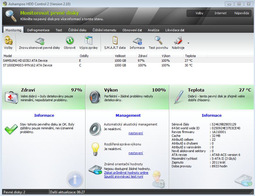

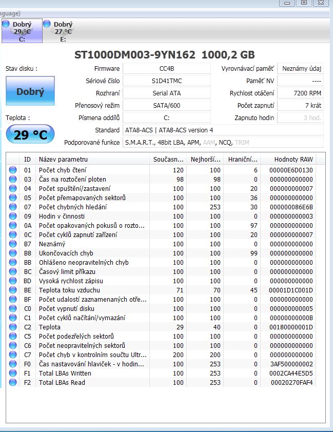

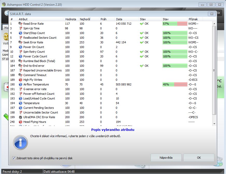

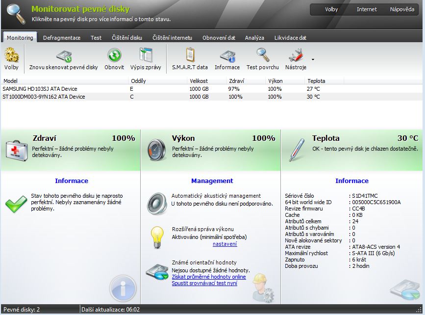

ahoj prosim o radu dnes jsem koupil novy disk a potreboval bych poradit nejaky soft na kontrolu disku zda je vse jak ma .nasel jsem nejaky program Ashampoo hdd control ale nevim zda je tento program dostatecny .posilam screen zda by jste se mi na to nekoukli zda je vse jak ma predem moc diky za ochotu.

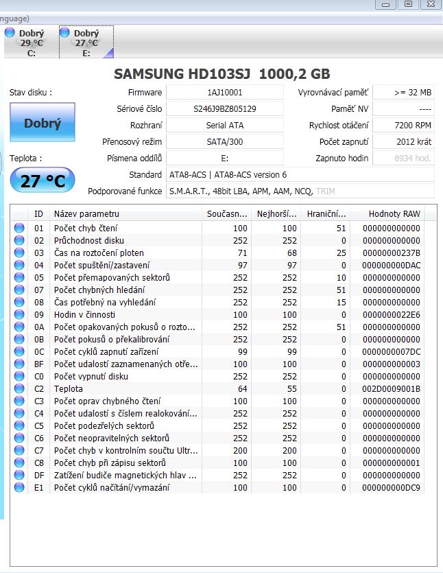

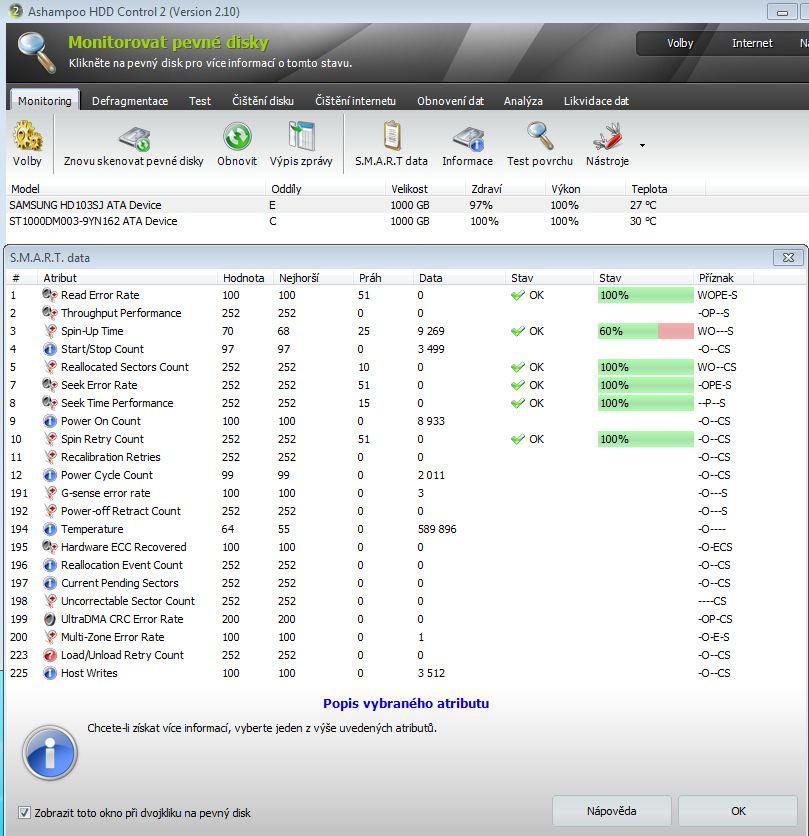

Jsou ok, akorát ten Samsung vypadá jako by dostal ránu. Má zázmany z otřesového senzoru. Nespadl ti?

nespadl :-( je to velky problem? da se stim neco delat? jeste me desi ten novy HDD ( read error rate ) 57% muzu se zeptat co je to za problem? + na starem samsungu spin-Up time 60% da se stim neco udelat ?

Neměl by to být zas takový problém. Jinak zrovna tenhle soft od Ashampoo s tím čtením hodnot docela straší. Spokojil bych se s CrystalDiskInfo :-)
