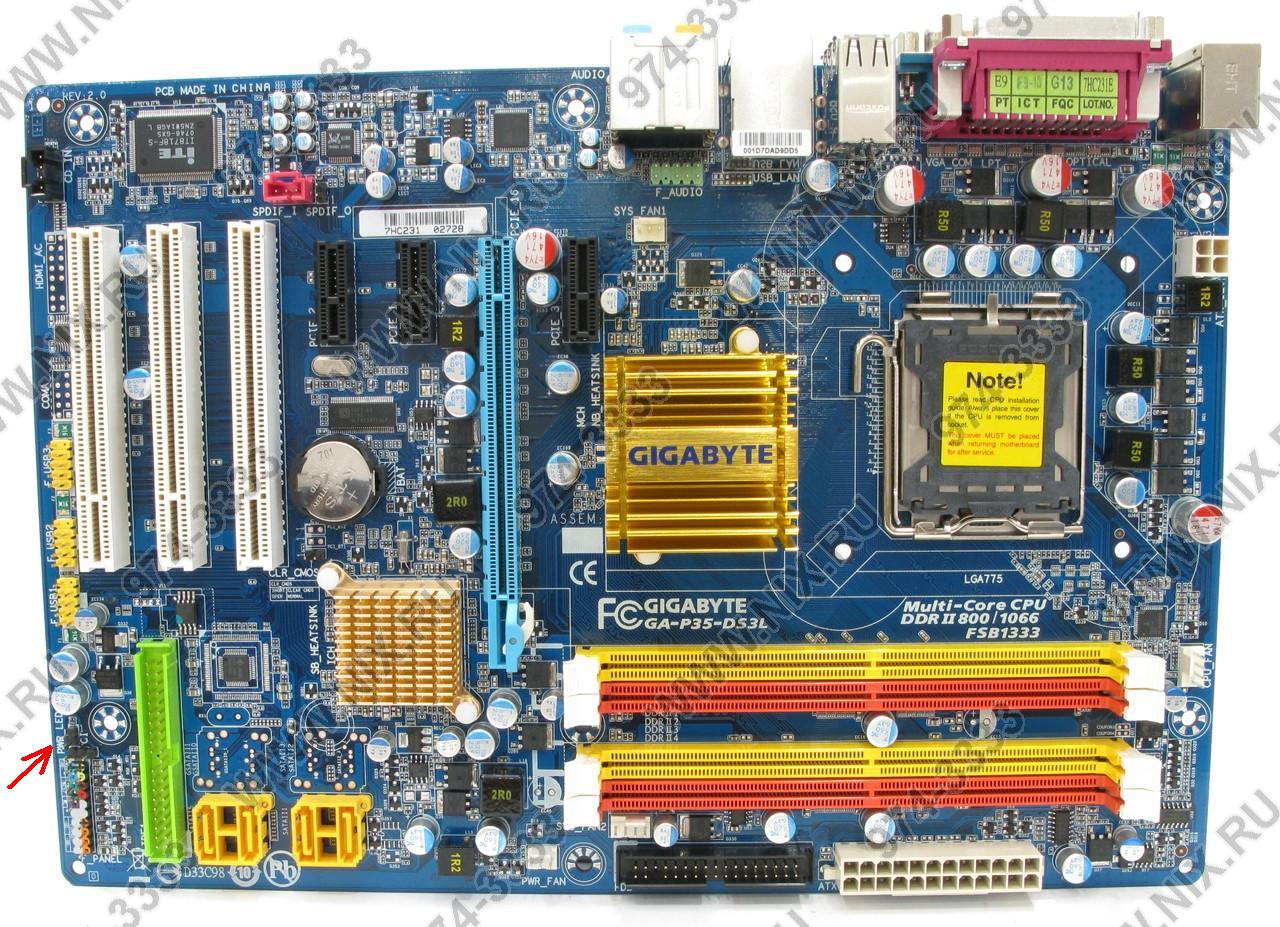

Zdravím sestavil sem PC ze starších komponentů vše sem zapojil zmáčknul tlačítko a nic. Myslím si že mam špatně zapojený ten kabel co vede ze spouštěcího tlačítka do MB, a tak se vás chci zeptat jestli náhodou někdo neví kam to na této desce zapojit: http://www.nix.ru/autocatalog/motherboa ... _draft.jpg a ještě se chci zeptat jestli by se to PC alespoň spustilo bez Grafické karty.

pokud máš výstup na montor na desce a pokud procesor má int. graf. jádro tak ao pujde to
a zapojení jde podle barev také by k tomu měl být návod a na deskách to bývá také napsané co, jak, kam.

Je to ona ? (GigaByte GA-P35-DS3L rev2.0 >pdf manual)

no návod by tam měl být ale jak sem již napsal je to ze starších komponentů ... koupil sem si do svého pc nové a do druhého sem dal ty co byly vtom předešlém .... CPU ani MB Graf.Kartu nemá takže myslíte že bez GPU se to vůbec ani nespustí?? chybí mi na GPU totiž 6pin kabel.
--- Doplnění předchozího příspěvku (23 Zář 2012 12:53) ---
Je to ona sice je to v ENG ale zkusím to nejak rozluštit kdyžtak kdyby to nebylo tim PWR kabele tak nevíte čím by to mohlo být?

z předního panelu stačí zapojit jen ten pWR nebo i reset a další?

Stačí PWR. PC by se měl rozjet i bez té karty, resp. karta bez zapojeného napájení - bude pískat, ale mělo by se něco začít točit. Některé karty se rozjeli v nouzovém režimu.

no zapojil sem PWR a nejde to stále pustit kartou to už nebude dal sem tam nějakou co nepotřebuj přídavné napájení nevíte čím by to mohlo byt?

jhestli si to zapojil správně mělo by to fungovat. Dávej pozor je tam "pwr SW" Tohle musíš zapojit
a je tam "pwr LED" tohle nemusíš zapojit tímhle pc nespustíš.
možná je chyba v zapínání. já jsem pouštěl pc tim že jsem ty 2 kontakty spojil nějakým vodičem ale jen asi na 1-1,5sek pak jsem dal vodič pryč.(na vlastní nebezpečí)

problém stále přetrvává zdrojem to nebude na 100% koupil sem projistotu jiný a komponenty by to také být nemělo jelikož v předešlém PC fungovali

Copak si ty piny Power nenašel? Vezmi šroubovák a o dva piny vždycky škrtni /na okamžik je zkratuj/ PC musí naběhnout.
