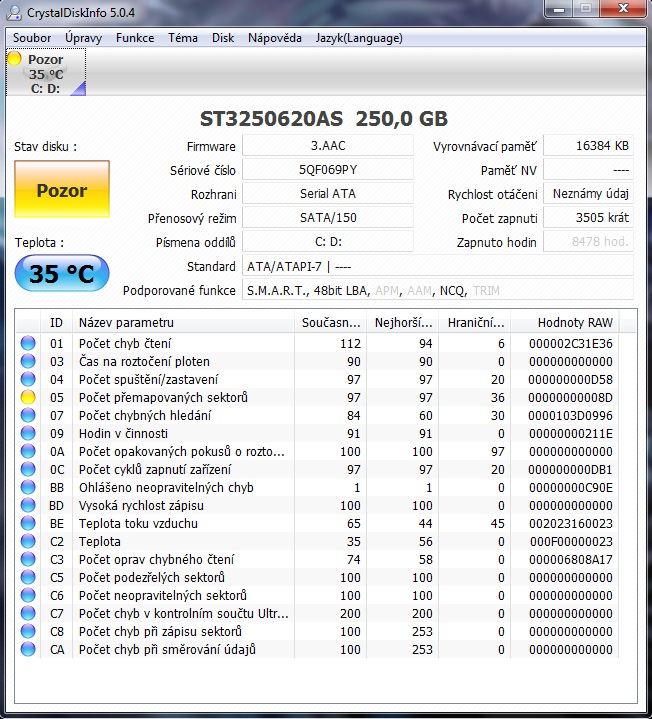

Příspěvekod Loraena » 25 zář 2012 13:04
Tady to je, snad je to ono :)
Re: Freeze/vypnutí PC
Příspěvekod guest » 25 zář 2012 13:06
Je tam velký počet přemapovaných sektorů, který se bude zvyšovat. Doporučuji zálohovat data a koukat po novém disku.
