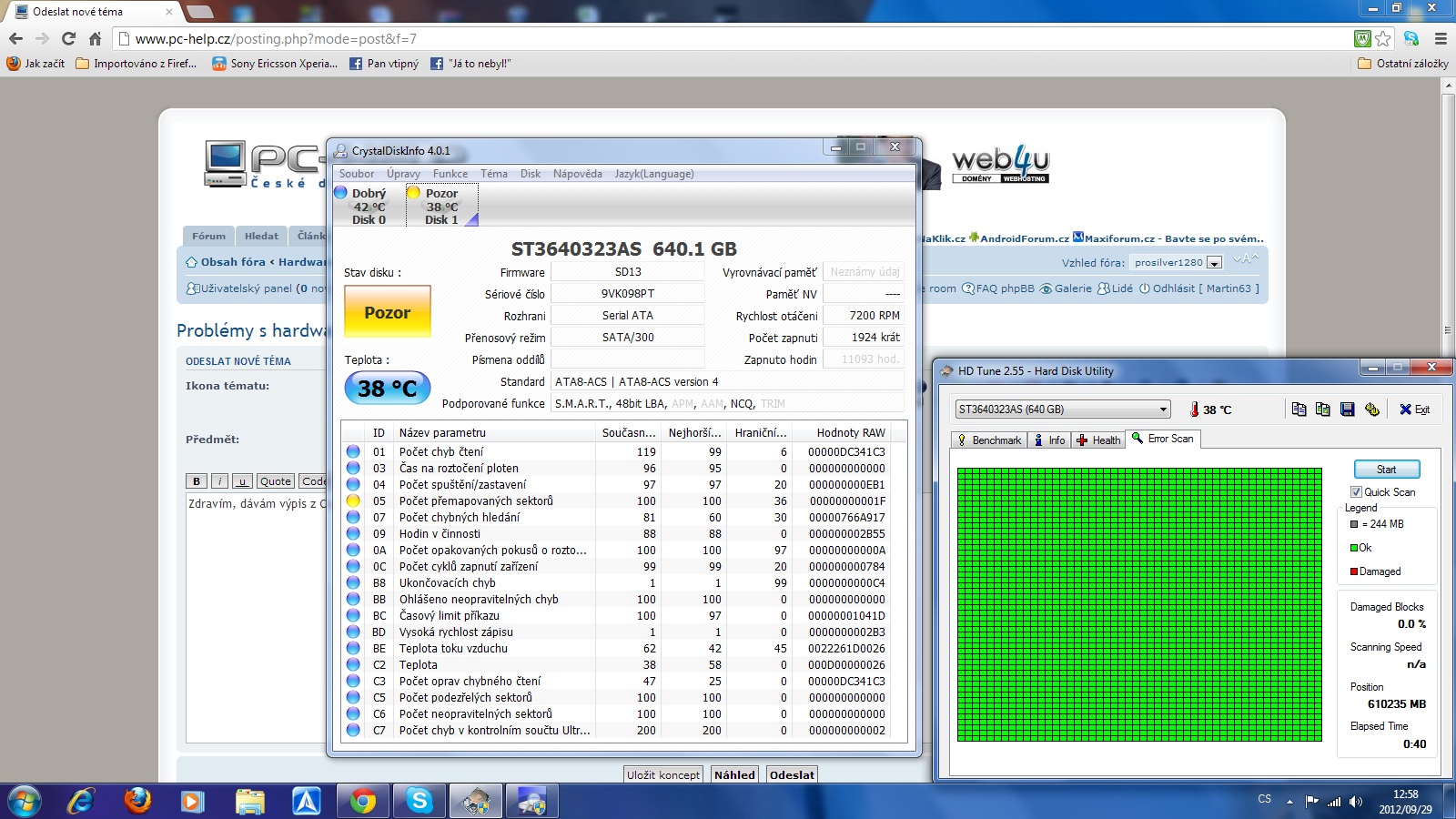

Zdravím, dávám výpis z Crystalinfo. Disk chyby nedělá. V takovémto stavu je už cca 1 rok. A chtěl bych vědět, jestli odchází... Popř. jak dlouho vydrží, nebo jestli je ještě v pořádku. Díky

V poradku neni, ale zalezi na tom jestli se ten pocet premapovanych souboru zvysuje nebo ne
Podobne vypadal jeden WD kdyz jsem ho kupoval - premapovane sektory, ale pocet konstatni. A jede 12 let.

Především ten obrázek vždy ořízni od nepodstatných informací, nikomu nic neříkají a jenom to zabírá místo.
Je tam dost přemapovaných sektorů, které se asi budou zvětšovat. Jak to dlouho bude fungovat ti nikdo nepoví, možná rok, možná týden. Mohou se např. ztrácet data.

Já bych to i sledoval, jestli se zvyšují ty sektory, nebo nezvyšují... Ale nevím, jakou hodnotu, číslo bych měl přesně sledovat.

To vím také... Ale jaké číslo, kolonku bych měl přesně sledovat...

Tu jedinou u ktere to ukazuje chybu - pocet premapovanych sektoru
Zluta = problem
Idealni pripad je 0, sleduj jestli se cislo nemeni
Ukaze ti to i kdyz najedes mysi nahore na ten napis POZOR
Nelibi se mi ani maximalni teplota disku - 58 stupnu, to dlouhodobe zadny disk nevydrzi (muze souviset s vadou hdd)

U HD Tune zruš zaškrtnutí quick scan a pusť test znovu.

El Diablo píše:U HD Tune zruš zaškrtnutí quick scan a pusť test znovu.
To jsem také zkoušel cca před měsícem a je také vše zelené.
Počkej, takže mám sledovat jestli se číslo 36 nezmění třeba na 40???

Zaměř se na hodnotu 1FPočkej, takže mám sledovat jestli se číslo 36 nezmění třeba na 40???

Ber to tak, že ten disk je relativně dobrý, ať už "relativně" znamená cokoliv... :)

El Diablo: To není moc uklidňující. :)
Blue Spirit: Takže pokud by se to zhoršovalo, tak se ta hodnota má zvětšovat, třeba na 3F?
