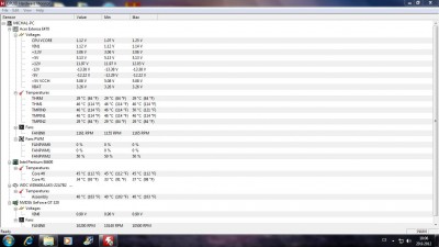

Stáhni TOTO, nainstaluj a potom se koukni jaké jsou tam teploty- dej sem screen.

Příspěvekod Ani Ried » 29 zář 2012 17:26
nahraj.to/d8X
je to teda screen v normě (z plochy), jak to udělat za hraní nemám ponětí :(

Příspěvekod guest » 29 zář 2012 17:28
viewtopic.php?t=66250
A za hry to uděláš jednoduše, hru přerušíš a koukneš na teploty!

Příspěvekod Ani Ried » 29 zář 2012 18:10
Velikost přílohy je příliš velká. Maximální velikost je 3 MB.
Toto je nastaveno v php.ini a nemůže být změněno.
takže zas sem:
http://nahraj.to/d99
snad to pomůže, je to po 5 min. hraní.
Re: No Video Input
Příspěvekod guest » 29 zář 2012 18:15
Když je příloha velká /a jak má být velká si můžeme přečíst v Članky a návody/, tak ji ořízneme, případně uložíme v potřebném formátu, např.jpeg!
Někdy je lepší se trochu zamyslet, než si půl dne dopisovat!
Ty teploty jsou O.K.

Příspěvekod Ani Ried » 29 zář 2012 18:18
ok, příště si s tím zkusím víc vyhrát.. každopádně pořád netuším v kterým kusu hardwaru, případně softwaru může být chyba..
Re: No Video Input
Příspěvekod guest » 29 zář 2012 18:20
Podle mne v teplotách. Zkus se na to podívat, když to bude zlobit.

Jsem trochu rozlítanej a teď jsem dokoukl pořádně a nelíbí se mi grafika. Ten větrák NVidia se točí jako blázen, ale chybí teplota? Kde je? To si to ustřihnul?
