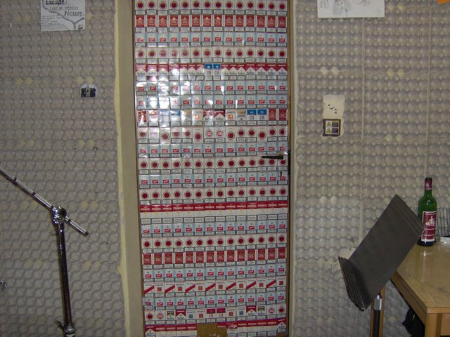

Na to nepotřebuješ program, ale studio. Sežeň si hromadu těch měkkých papírových plat od vajec, oblož tím stěny i strop, na podlahu dej tlustý koberec, a budeš zírat jak jinak ten záznam zní ;-)

Já to myslel úplně vážně, je to taková hodně levnější variace na profi materiály, samozřejmě se to skutečnému studiu nevyrovná, ale funguje to.
Můžeš si cvičně vyzkoušet postavit "domeček" ze silných chlupatých dek, a nahrát sám sebe uvnitř něj, abys zabránil vstupu nežádoucích zvuků zvenku a hlavně odrazům od stěn místnosti a jejího vybavení. Budeš se divit jak tvůj hlas ve skutečnosti zní...
