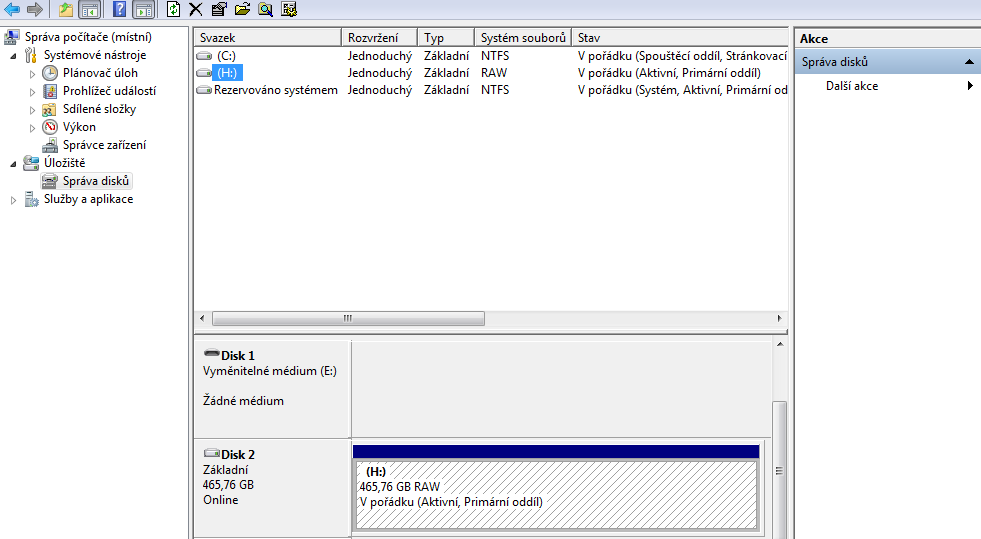

bohužel netuším, co je správce disků a v tech formatech se taky nevyznám, jen vím, že po pripojeni ho pc zaregistruje, protože mi to pak pravo na liste nabizi odebrani. ach jo, kamarad mi rekl, že ho už nemám zapojovat, že by se to mohlo ješte vic posrat, ale me to proste neda.. proste jen potrebuju vedet, jestli ty data pujdou nejak zachranit :(
--- Doplnění předchozího příspěvku (30 Říj 2012 21:58) ---
aha, tak uz jsem to nasla a je to RAW a pise to V pořádku (Aktivní, Primární oddíl), dokonce to i zobrazuje, ze tam mam 476 GB a že je online

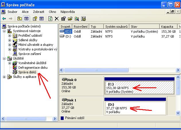

Klikneš pravou myši na Tento počítač, vybereš Spravovat a Správa disků - tam by měl být ten formát, např. NTFS. Co tam máš?

Pokud je to RAW, pak Tě asi nepotěším a vidím to na některý ze záchranných programů. Např. Recuva, GetDataBack for NTFS, File Scavenger a další. Největší problém je v tom, že prakticky všechny jsou placené, případné neplacené toho moc neumí, a ty placené v Demo verzi Ti ukážou akorát co umí, a jestli chceš, aby to udělaly, tak zaplať. Mrkni tak za 10 min. na SZ.

Tak to je přesně Tvůj průšvih :mad:
