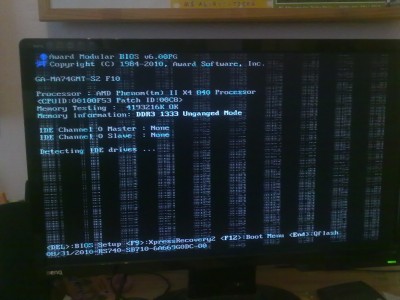

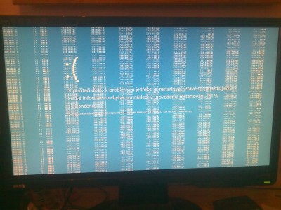

Tak ještě jedno.
Dneska jsem tam zkoušel tam dát tu starou kartu, a vyhodilo mi to tohle
A ve windows tohle
Čili ten slot nějakym záhadnym spůsobem aspoň napolo přijme tu starou kartu.

Není to k přečtení, ale nejspíše máš problémy pevným diskem na něž jsi instaloval systém. Hlásí to chyby. Formátoval jsi disk před instalaci ?

Formátoval. Jen nechápu co s ti má co dělat hadr. Přes interní grafárnu to běží, přes tu starou tak jak jsem fotil, jenže problém je ten, že mi to nechce vzít to "nový" msi a nevim čim to je. Zda je to kartou, či slotem.
