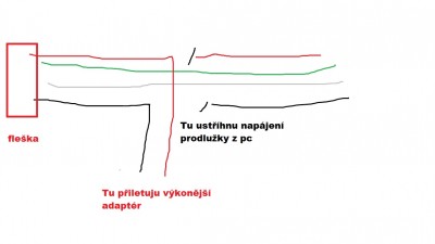

4M.Stačí nelatovat na šňůru adaptér 5V 1A?

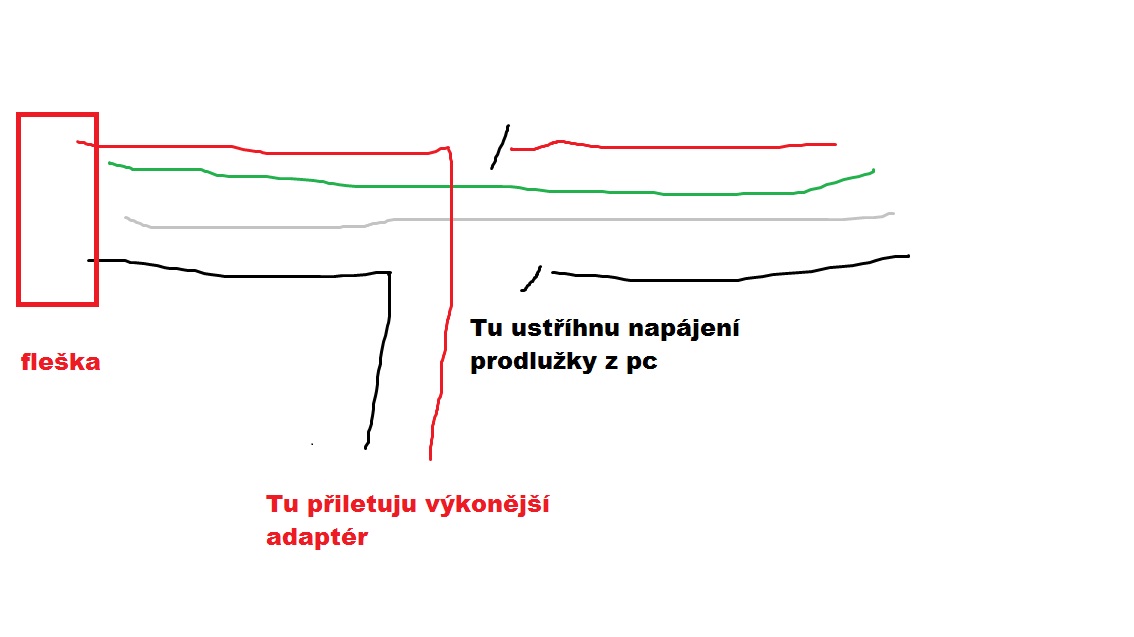

Příspěvekod ondoubek » 17 lis 2012 13:29
Aha :D Nejde něco podobného ukutit?
--- Doplnění předchozího příspěvku (17 Lis 2012 13:33) ---
Myslel jsem to takhle:

Ukutit jde asi všechno, zkus najít schéma. Každopádně tam žádný zdroj neletuj nebo něco zničíš!

ondoubek píše:Aha :D Nejde něco podobného ukutit?
Zem v žádném případě nepřerušovat!

Něco podobného jak máš na tom obrázku¨ /už se nauč malovat trochu líp/ mne napadlo, ale necpal bych tam to napětí paralelně, oddělit to nějakými diodami.
Teď jsem dohlédl :smile: Ty bys to napájení úplně odpojil a napájel jenom flešku. To by fakt mohlo jít, ale ta zem jak píše kolega. Tu nech spojenou.
