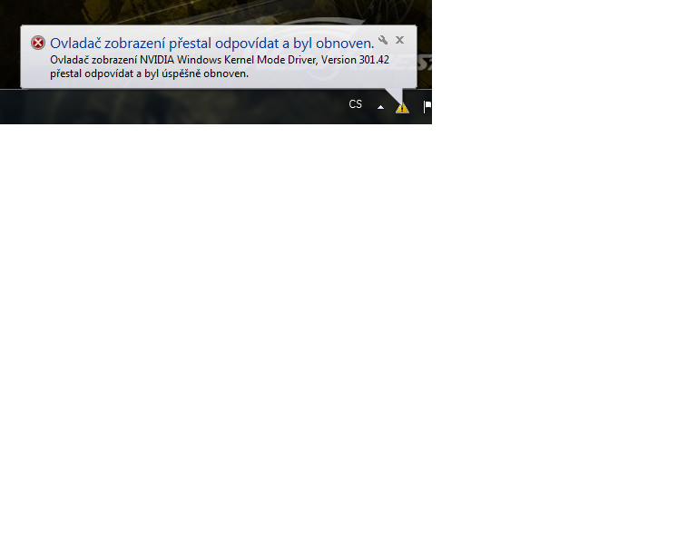

Ahoj mam problem kdyz hraju hru obevi se mi tato hlaska a hra spadne toto se opakuje i 10x za sebou. Nevite nekdo co s tim? mam win7 64 bit

Vyzkousej starsi ovladac nebo zlepsi chlazeni.

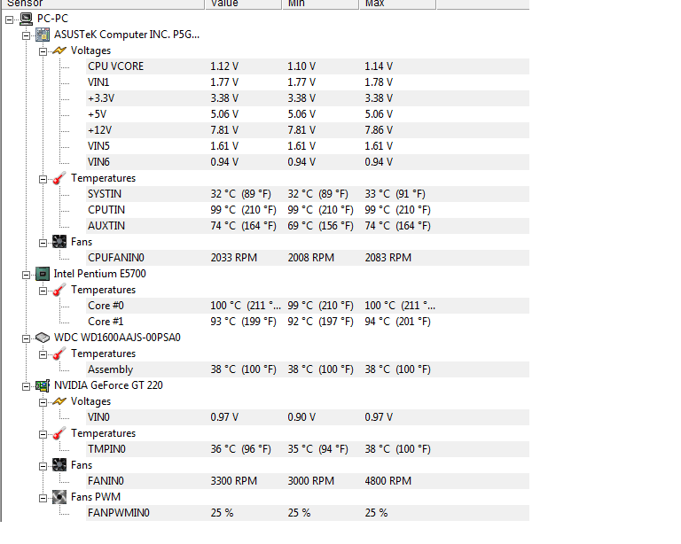

-spusť HeavyLoad a Hardware Monitor. V HeavyLoad spusť zátěžový test, po 10 min udělej screen Hardware Monitoru a hoď ho sem.

V pdostate jinou hru ani nehraju takze jen u ni hraju ji pres internet a rekl bych ze kdyz je na serveru vice lidi stava se to casteji .Za chvili dam screen az bude 10 min test.
--- Doplnění předchozího příspěvku (20 Lis 2012 23:56) ---
Tady je screen

Problém s přehříváním a špatným napětím. Napětí zkontroluj v BIOSu, tam to bývá správné.

Tomu napětí z HW Monitoru moc nevěřím, ze zkušenosti vím, že většinou ukazuje nesmyslné hodnoty. Spolehnout se člověk může pouze na kvalitní voltmetr.
Co se týká teploty CPU, tam problém bude, protože vysokou teplotu ukazují tři čidla.
Nejprve zkontroluj ventilátor na chladiči CPU, zda se vůbec točí a vyfoukej chladič stlačeným vzduchem.
