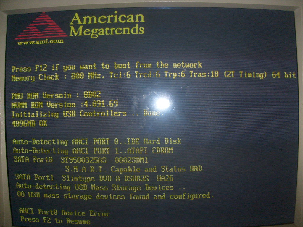

Zdravím prosím o radu když jsem spustil notebook tak mi tam vyskočilo okno American Megatrends a píše mi to nějaké věci
mám to asi 2 týdny a vždycky sem dal F2 pak tam zas něco vyskočilo dal jsem Esc a enter pak se notebook spustil úplně normálně a hrál jsem hry i na internet sem mohl prostě jako by se nic nedělo a najednou ho spustím druhý den a zas tam vyskočilo okno American Megatrends zkouším dát F2 jako obvykle a vůbec to už nereaguje a zůstane tak do té doby dokud ho nevypnu pomocí tlačítka vyp-zap je nějaká možnost ho zase spustit moc tomu nerozumím mám s pc zkušenosti 1 měsíc. Prosím Vás tedy o radu děkuji budu rád za každou odpověď děkuji

Vyfoť to tam kde se ti to zasekne.

Takhle to vypadá

SMART - Capable and status BAD- poškozený disk, nebo kabel

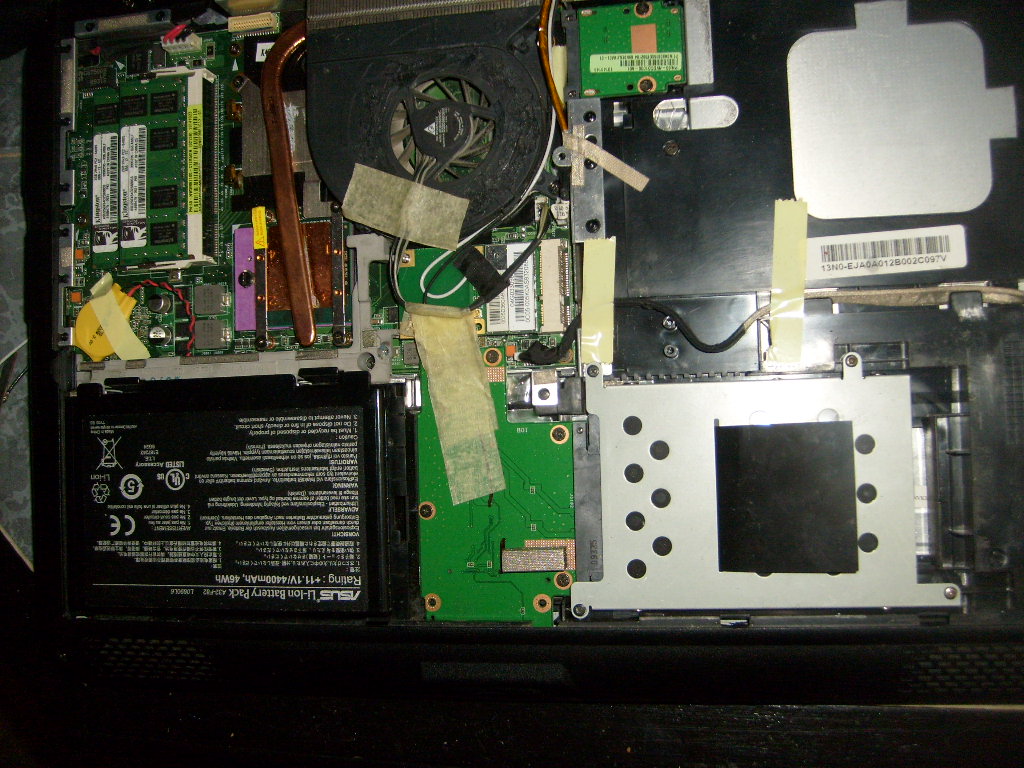

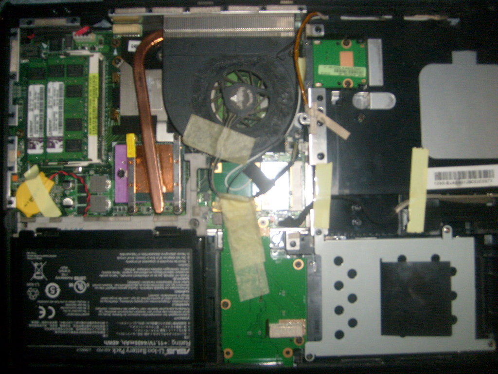

Zdravím tak sem rozmontoval notebook a zkontroloval všechny kabely a všechny sedí, takoví kabel jak mi posílal Adys301 na obrázku jsem nenašel viz. foto rozebraného notebooku prosím poraďte co bych mohl ještě zkontrolovat děkuji

On kecá, v notebooku datový kabely k disku nejsou. Disk je připojenej přímo na port na základní desce (ten obdelník vpravo dole).
Takže zkus jinej disk.
