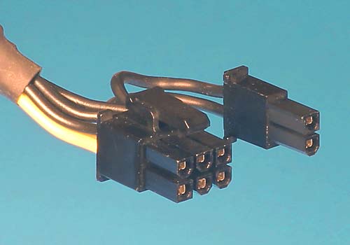

včera jsem si koupil novou grafickou kartu, jedná se o grafickou kartu s čipem AMD Radeon HD 7770 (přimo tady tahle http://www.alfacomp.cz/php/product.php? ... 0000001OJF).Když jsem ji zapojil do základky bez přidavného napajení tak se to rozjelo v klidu, jakmile jsem připojil přídavné napájení, počitač se mi zapl a po 5sec vypl a zápínal a vypínal pořad do kola.Myslel jsem si že je problém ve zdroji tak jsem ji zkoušel zapojít i do jiného počítače, jenže tam se stalo to sámé.Nevím jestli je to základní deskou (Na obou dvou počítačích mam stejnou) nebo vada v grafické kartě. Káždá rada by se mi hodila, zkoušel jsem zapojit i jiné přidavné napajení a bylo to k ničemu.Děkuju předem za odpověd. :idea:

A zkoušel si teda tenhle 6x PIN PCI-E? Každopádně ještě před reklamací počkej - třeba někoho nějaká rada napadne

Tendle bohužel nemám, jinak zkoušel jsem tendle http://www.alfacomp.cz/php/image.php?ei ... 4637av.jpg

Tebou odkazovaný kabel pro tvoji kartu stačí.
