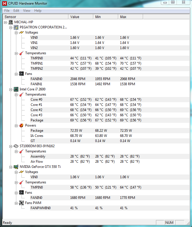

PC se mi vrátil z reklamace(vadný HDD, výměna a vyčistění PC od prachu, jde o sestavu HP) a začal se sekat při hraní her. Není to takové typické sekání, když je málo FPS, ale hra běží v pohodě a cca. 1 za 5 minut se lagne na pár vteřin. Při hraní hry HITMAN: ABSOLUTION to dělá často a při hraní hry CS GO méně častěji. Přikládám screen z HW monitoru. Obě hry jsou legální. Děkuji

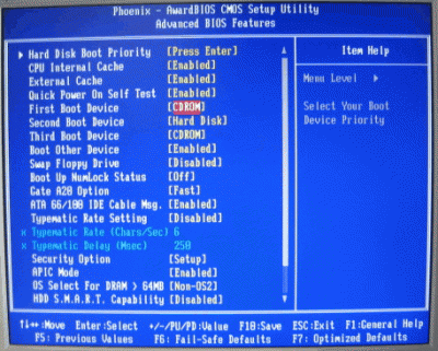

V Biosu to najdeš.

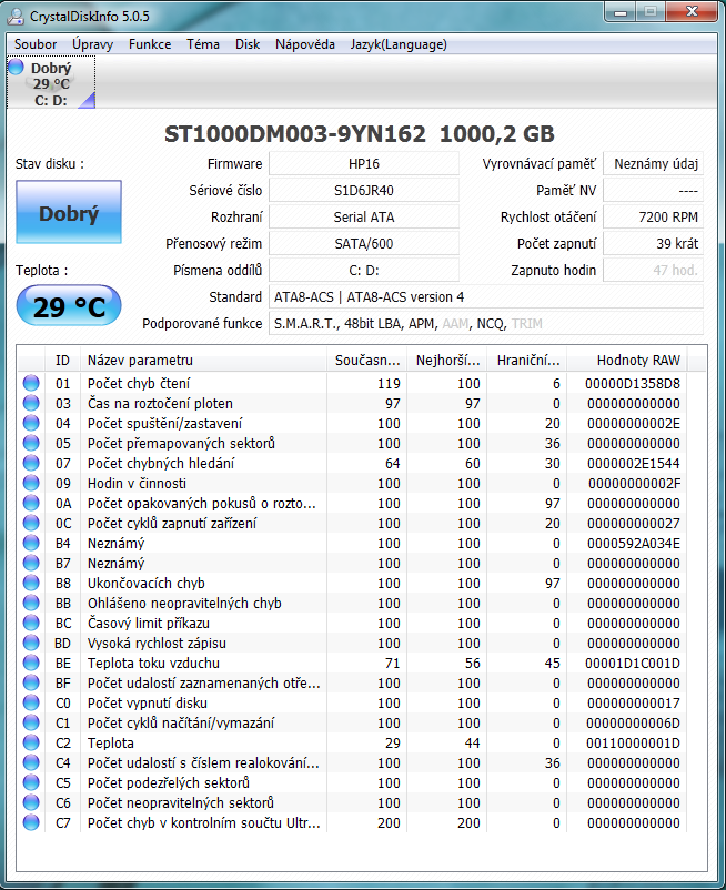

To může způsobovat více věcí, teřba ty RAM. Dejs sem screen z CDI ať vidíme zda je disk opravdu nový a O.K.

screen

Příspěvekod guest » 09 pro 2012 13:00
To je O.K. Tak potom zkontroluj ty RAM.
