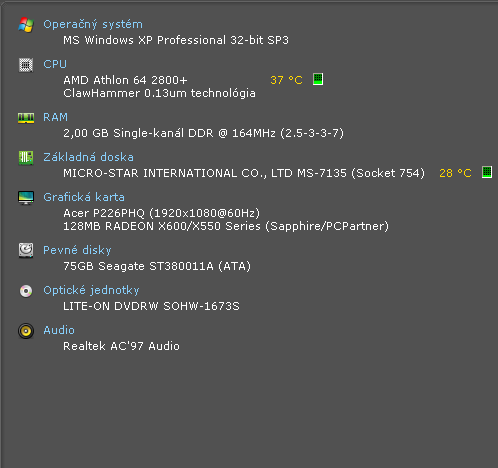

Mám tady mnoho problému které potřebuju vyřešit.. Ale prosím odpovídejte na jistotu, a né "Zkus tohle a když to nepůjde tak zkus tohle"
Tak asi ten největší problém..
1)Když zapnu počítač a naběhne OS, tak asi jako každý člověk spustim internet nebo nějakou hru. Jenže Když spustím např. Minecraft Tak se sám restartuje, a takhle to musim spustit asi 6x až 10x než se spustí ta hra doopravdy (kdyby se to vzalo, tak to zapínám +-25min.) Tenhle problém je stejný i u chromu. Tím jsem docílil, že když spustím nějaký náročnější program, tak se to restaruje.
2)Nejdou dobře sluchátka..
Když zapojím moje sluchátka do zeleného konektoru v zadu, tak nefungujou vuůbec a nebo jen na jednou stranu (levou), když to zapojim do mobilu, tak fungujou normálně. Takže je chyba asi v nastavení.
3) Šílenej pokles FPS v Minecraftu.
Ještě před tou chybou s tím restartování to běžělo na 50FPS (min.) no a teď mám sotva 10 (což je nehratelný a docela mě to štve)
Prosím, odpovídejte co nejpřesněji a nejrychleji dokavaď mám zapnutej počítač, nechci ho znova 25min. zapínat.. Děkuji předem.
Můj Kompík.. :D
