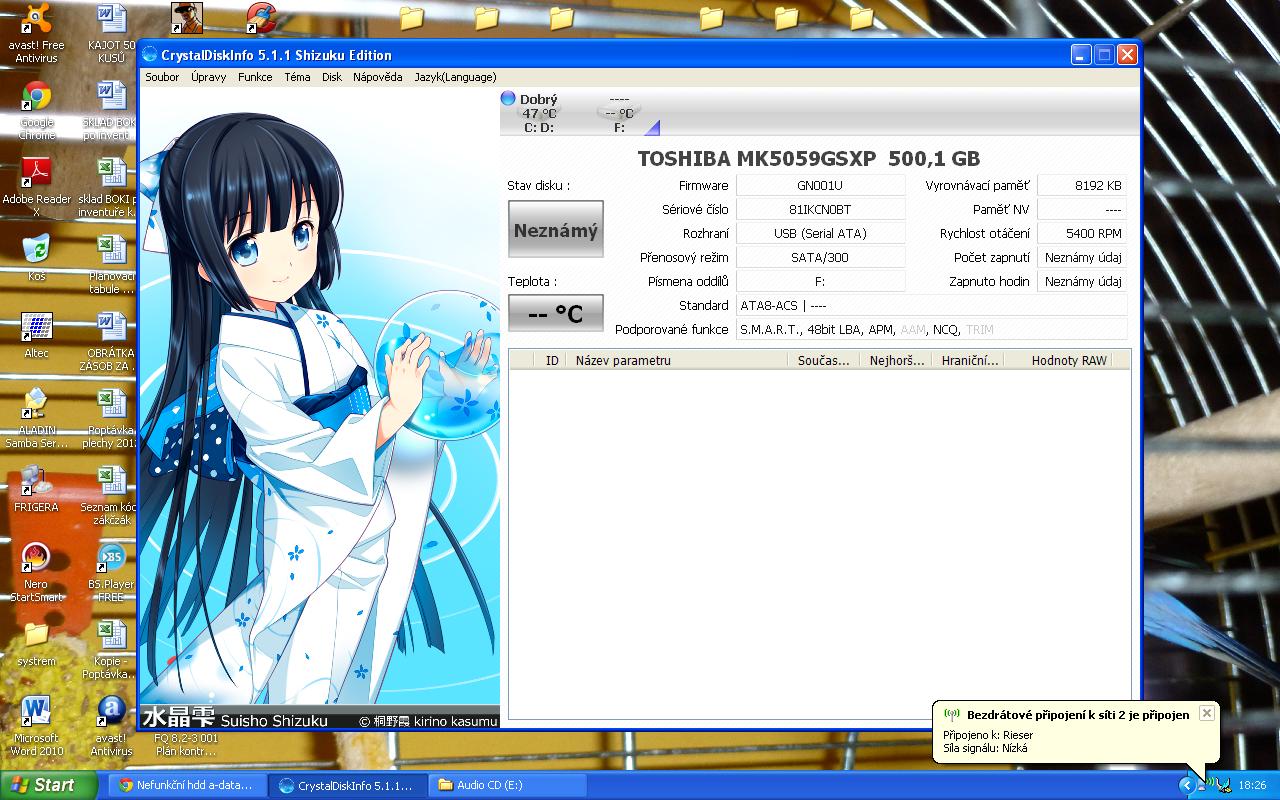

Zkusil jsem ho na jiném notesu, stejný výsledek. CrystalDisk mám náhodou nainstalovaný. Vidí ho, ale jakoby ho to nevidělo. Viz příloha.
Re: Nefunkční hdd a-data nobility nh92
Příspěvekod guest » 13 pro 2012 18:41
Tak CDI možná s USB disky neumí.
