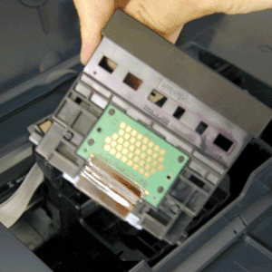

Takže po chvíli hlednání mohu říci asi tolik: Tiskárna by měla mít shora dva kryty. Nevím, co se objeví po otevření prvního, ale po otevření druhého (vnitřního!) bys měla vidět kazety s inkoustem. Takže indikovaná chyba je u toho druhého krytu, pokud je uzavřený dobře, může být chyba příslušného senzoru, který to zavření hlídá. Najít ho ale musíš sama, tak daleko už nevidím. Více Ti bohužel poradit neumím.
Tisková hlava je pod kontejnery na inkoust. Když všechny vytáhneš, jde vytáhnout i tisková hlava. Prostuduj si manuál, pokud ho nemáš, je tady: http://www.manualowl.com/m/Canon/PIXMA- ... ual/122335

Tady je ta tisková hlava. Snad Ti půjde i animace, v náhledu jde.
--- Doplnění předchozího příspěvku (15 Pro 2012 12:44) ---

Odinstalovat tiskárnu, pročistit to CCleanerem včetně registrů /povol si zálohu/ a znova nainstalovat ovladače. Pokud to nepomůže je asi problém s tiskovou hlavou, je možná vadná. Ale i ta jde vyndat a očistit, je to taková deska v prostoru tisku.

Tisková hlava vypadá nějak takto. Podívej se zda nejde vyndat a zda není polytá barvou anebo tam není něco spáleného, něldy to lze vidět.
